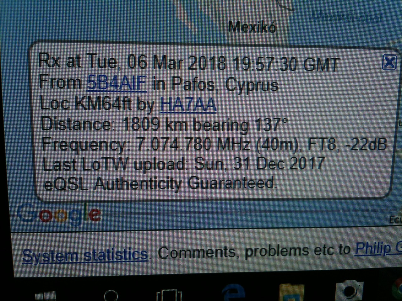

Ez csak egy gyorshír, semmi több. Annak viszont (szerintünk) izgalmas, mert azt mutatja, hogy az antik technika is kiváló párja tud lenni a modernitásnak. 🙂
Fölhívnánk a figyelmet a pici műszerre a kép jobb fölső sarkában
A minap azt írtuk, aki repülni akar, annak egy deszka is megteszi. Ennek analógiája a rádiózás – azaz lomokkal is lehet éteri munkát végezni. Nos, mi a modernitás jegyében most azt tettük, hogy HA5IKS Pisti ötlete nyomán összekötöttük az R-326-os vevőt a PC-vel, azon pedig elindítottuk a WSJT X programot. Mivel az egész hóbelebanc a netre van kötve, így a pskreporter.info oldalon bárki megnézheti, hogy a Szentendrén fekvő Magyar Honvédség Altiszti Akadémiája HA7AA hívójelű állomása veszi-e a jeleit.

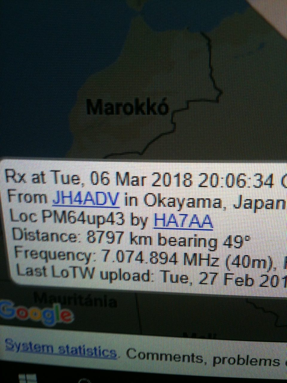

Ez bizony Ciprus! És azóta már lett pár japán és jó néhány egyéb egzotikum is…
A katonai lomhalmot 7.074 KHz-re hangoltuk le a programban pedig az FT8 üzemel. Az egész akció alapkoncepciója az “abból főzünk, ami van” ősigazságára vezethető vissza. Az pedig egy elég jó bölcsesség. Egyben pedig bátorítjuk az amateurtársakat, hogy ne habozzanak, rádiózzanak – ha mással nem, hát katonai lomhalmokkal.
Az egyik japán állomás – a többit mindenki nézze meg maga… 🙂
A pskreporter oldalon a felülről a harmadik bekezdésben szereplő map display feliratra kell kattanni, majd a legfelső sorban a band rovatban a negyven méterre állni, a show maradhat a signalsban, utána legyen rcvd by jelzés és a the callsign, aztán írjuk be azt, hogy HA7AA, az usingba válasszuk ki az FT8-at, a legutóbbi két órát és go.
Innen pedig lehet velünk együtt örülni! 🙂
