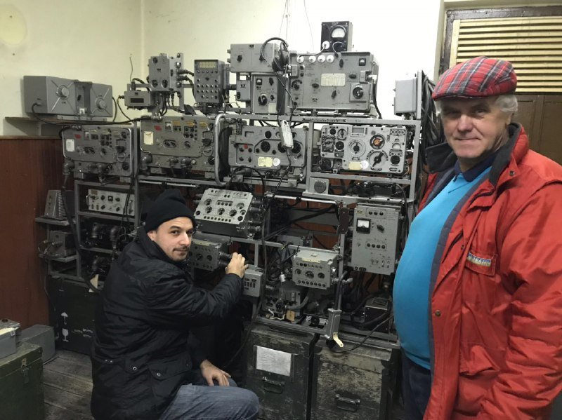

Csíkos sapkában HA2MV Sanyi, mögötte HA5SPA Péter, aztán HA2EBA Pista, míg a jobb szélen HA5TBN Dani szemlélhető – no meg a háttérben ott pompázik a tsudálatos’ lomhalom! 😉

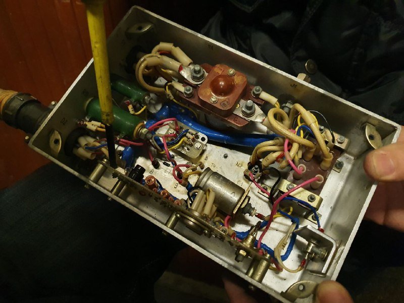

Mivel a KDR-es srácok nem szeretnek mellébeszélni, kezdjük egy vallomással: a szerelés során sikeresen elkötöttünk egy kábelt, így amikor HA5TBN Dani rákapcsolta az összesen négy napi munkával összeállított lomhalomra a delejt, akkor bizony a működés helyett szaggatás lett a felelet. A srácok persze efféle akadályoktól nem rémülnek el, így azon hamarjába ripityomra szedték az úgynevezett „TET” (töltő-elosztó tábla) egységet, majd tüzetesen szemügyre vették a kábeleket. Találtak is egy TET-ből TET-be visszaforduló sok eres spagócát, ami oly gyönyörű három Ohmos ellenállást produkált, ahogy ama nagy könyvben meg vagyon írva. Ám mivel az egy négyzetméterre jutó tényleges (és ez nem vicc vagy szarkazmus!) szakértők pillanatok alatt detektálták (értsd: leleplezték) a hibát, már nem volt akadálya annak, hogy HA2EBA Pista felpöccintse a főkapcsolót. 🙂
Gyanús-gyanús – de aztán szerencsére mégsem! 🙂
HA2EBA Pistának jutott a történelmi kapcsolás lehetősége! 🙂 A boldog vigyor „mindent is” elárul!

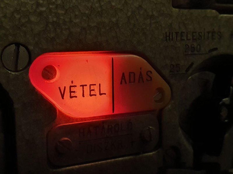

Íme az R-111 vételjelző lámpácskája. Ízléses és szép – látszik, hogy valamiképp az inyzsinyérek’ közé tévedt egy formatervező is… 🙂

Bent maradt az alkatrészekben az egység működését biztosító füst – mindenki boldog, lehet folytatni az élesztés’ 🙂 (b-j: Dani és Pista)

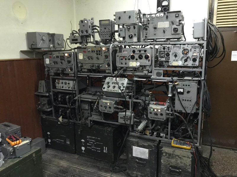

Íme a főszereplő, immár üzemkészen, áram alá helyezve!
