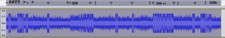

E megoldást megvizsgálva érdekes jelenség figyelhető meg. Ennél a vevőnél nem fordulhat elő, hogy túl nagy jelek miatt beszakad az operátor dobhártyája. E tulajdonságot a lenti ábra szemlélteti.
Hanghullámok ábrázolva… (HA2MN)
Az ábrából azt a következtetést lehet levonni, hogy a beállított hangerőt a nagy jelek nem befolyásolják; az érzékenység-hangerőszabályozás limiterként funkcionál. Az AGC (A P Y) feléledési ideje távíró állásban hosszú, telefónia állásban kiváló távíró (QSK, semi-QSK) szempontból.

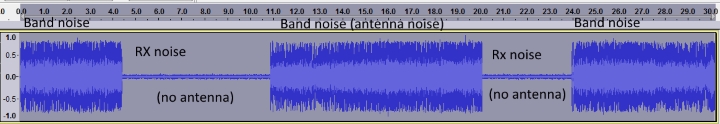

A készülék jelentős erősítéstartalékkal rendelkezik. Akkumulátoros üzemben a lemerülés miatti feszültségcsökkenés a hangerő növelésével kompenzálható, míg hálózati üzemben a hálózati feszültség csökkenése (katonai rendszereknél) szintén így kompenzálható. Emiatt az R-326-os vevő flexibilisen megtartja vételi képességét, viszont stabil amatőr viszonylatban, mint az az alábbi ábrából látszik, nem érdemes túl érzékenyre állítani a vevőt, ugyanis a kellemes hangerő beállítás egyben a megfelelő érzékenységbeállításnak felel meg.
Zaj teszt antennával és az R-326 saját zaja – hangban és képben elmondva:

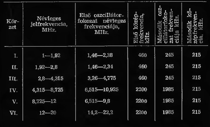

Alaposan áttanulmányozva a készüléket arra a megállapításra kellett jutnom, hogy az R-326-os vevő az R-310-es készülék miniatürizált, modernizált, racionálisabban tervezett kistestvére, immáron hibrid kivitelben. Az anódfeszültséget előállító mechanikus vibrátor helyett kéttranzisztoros inverter került beépítésre. Maga a rádió fotóskálás, jól kezelhető, kis súlyú, könnyen hordozható készülék. Vételi frekvenciája ugyan korlátozottabb mint a nagy testvéré – ugyanis 6 sávban csak 1-20 MHz között dolgozik. A 19 darab ceruzacsővel felépített készülék, kétszer transzponált, két különböző frekvenciájú átkapcsolt első kf-et követően a második kf 215 kHz-es, beépített, 1-6 kHz között folyamatosan szabályozható sávszélességű kvarcszűrővel rendelkezik. Távíró és AM üzemre alkalmas, távíró érzékenysége a megadott paraméter szerint nem kiemelkedő (< 2μV). Tükörszelektivitása és közelszelektivitása megfelelő.
Vételi, oszcillátor és KF adatok (HA2MN)
A táblázatot megvizsgálva arra a következtetésre jutottam, hogy a VFO (első oszcillátor) jelét és egy 2200 kHz-es kvarc jelét összekeverve (5)-7-10-14-18 MHz-es jelhez juthatok, amely alapján a készüléket kiegészítve ezeken a sávokon CW adóvevőként lehetne üzemeltetni. A 2200 kHz-es kvarc el is készült, a projekt azonban más okok miatt elakadt. Így eddig nem került megválaszolásra a meglehetősen sok előre látott és számos előre nem látható, a megvalósítás során estlegesen felmerülő műszaki probléma megoldásának kérdése.

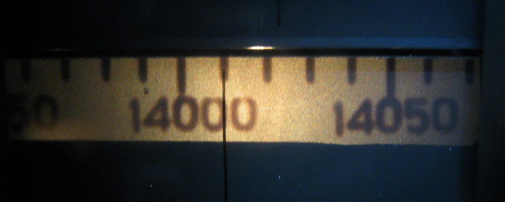

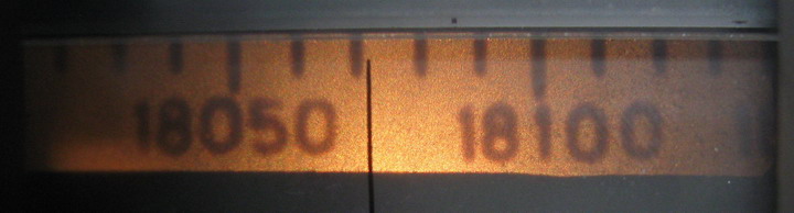

A készülék hangolása és a fotóskála beosztása, továbbá láthatósága messze van az amatőr szempontból kényelmesnek nevezhetőtől.
Fotoskála újfent… (HA2MN)
A probléma különösen a felsőbb sávokon jelentkezik, nem kellően finom a hangolómechanika, a skálázás 10 kHz-es beosztású. A fotóskálát erős fényben, továbbá a nem megfelelő szögben nem lehet látni.

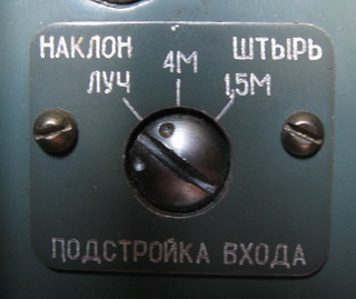

Antennahangolóóóóóó… 🙂 (HA2MN)

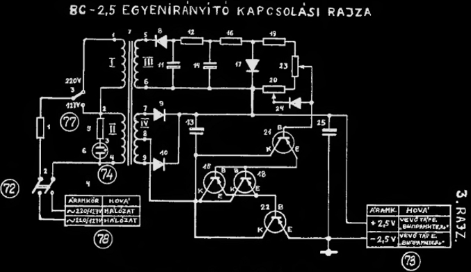

A tápegység kapcsolási rajza (HA2MN)
A rajzon feltüntetett +2,5 V kimeneti feszültség becsapós, valójában sokkal nagyobb feszültség mérhető üresjáratban (11 V felett). A tápot a készülékre csatlakoztatva a terhelés hatására áll be a +2,5 V-os feszültség. A készülékhez tartozik egy dugaszolható műszer, ami a készülékhez szemből nézve jobb oldalon hátul csatlakoztatható. E műszer segítségével állítható be a terhelt táp 2,5 V-os feszültsége, amennyiben szükség lenne utánállításra.

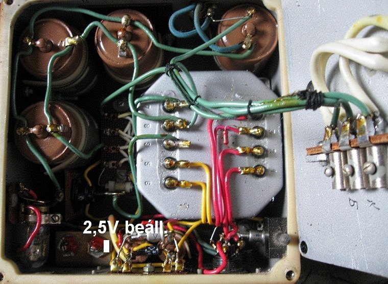

Az alábbi képen látható a tápegység belseje, Megjelölésre került az a potenciométer, amely a tápfeszültséget állítja be. Az utánállítás során fokozott figyelmet kell fordítani arra, hogy a készülék ne kapjon túlfeszültséget, mert az tönkreteheti a csöveket!
Ahol a 2,5 Voltot beállítjuk! (HA2MN)
