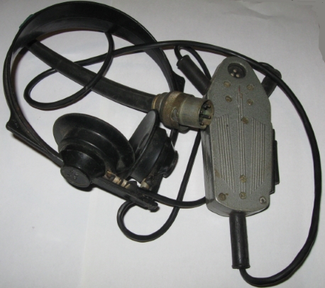

Beszélőkészlet (HA2MN)

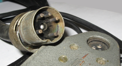

Öt pólusú beszélőkészlet csatlakozó – a hármas sor középső lábán jön ki a beszváltóban elhelyezett előerősítő tápfeszültsége (HA2MN)

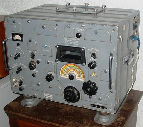

1979-ben Esztergomba költöztünk. Híre járt, hogy rádióamatőr vagyok, így megkeresett egy jóember, hogy lenne egy orosz vevője, amitől mielőbb szeretne megszabadulni. A vevő valószínűleg a piliscsabai orosz hírraktárban porosodott eredetileg, ahonnan valamilyen cserealapot felajánlva (többnyire alkohol ellentételezéssel) kerülhetett új tulajdonosához. Hogy minek kellett az emberünknek a rádió, azt nem tudom, de nagyon hamar rájött, hogy azokban az időkben nem volt egészséges egy ilyen komoly kinézetű és súlyú katonai rádióberendezést egy civil garázsában rejtegetni.
Maga a masina… (HA2MN)
A garázsban tett látogatásom a „halljuk, mit tud” vizsgálat után eredményre vezetett. A vevőn nem látszott, hogy valaha is használták volna, továbbá tökéletesen működött egy dolgot kivéve – a BFO nem, csak AM üzemmódban produkálta magát. Távíró módba kapcsolva szintén AM vevőként üzemelt. Mivel nagyon megtetszett a készülék, a „majd csak lesz valahogy” reményében az általam előadott egyoldalú alkut követően mindenki jól járt. Egy ezressel ellentételezve a kocsijába raktuk a rádiót és még négy és fél emeletet is legyőztünk a QTH eléréséig. A dolog erősen megizzasztott mindenkit, de mindketten boldogok voltunk. Nekem papírom volt róla, hogy lehet ilyenem, ő meg megszabadult a lelki és a fizikai tehertől.
A ravasz orosz híradósok úgy selejtezték le a készüléket, hogy a BFO-t állító hangológomb melletti kis fedelet levették az előlapon és a nyíláson benyúlva a BFO utánaállító trimmerének elcsípték a vezetékét. E művelettel a BFO-nak „kaput” lett. A készüléket szét sem kellett szedni – képtelen is lettem volna egyedül – egy forrasztás és nem egészen 24 óra alatt tökéletesen működő rádió lett a végeredmény.
Az R-310 üzemeltethető akkumulátorról (2,4 V) és beépített tápegységről. A tetején lévő fedelet eltávolítva átkapcsolható a tápellátás módja, továbbá a kapcsoló mellett itt foglaltak helyet a biztosítékok és a mechanikus, csőfoglalatos tokozott, gyorsan cserélhető szaggatós átalakító, a vibrátor is. Az oldalán lévő csatlakozók közül meghatározott kettőre kellett a kettőhuszat rácsatlakoztatni, antenna neki és nincs vele gond többé.

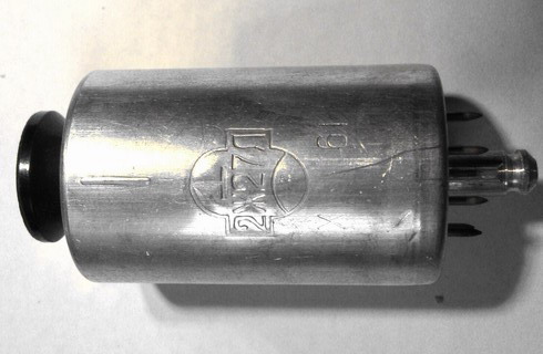

A vevő 14 darab, előlapon cserélhető 2Zs27L csővel működik.
A „fémcső” (HA2MN)
Minden cső állapota külön ellenőrizhető a műszerrel. Sávszélessége 1-6 kHz között folyamatosan szabályozható. Mivel nekem az 1 kHz túl széles CW módban, ekkor fejlesztettem ki egy aktív hangfrekvenciás szűrőt. SSB-ben is jól szólt, a QRM-től függően lehetett az éppen közel optimális sávszélességet beállítani.
