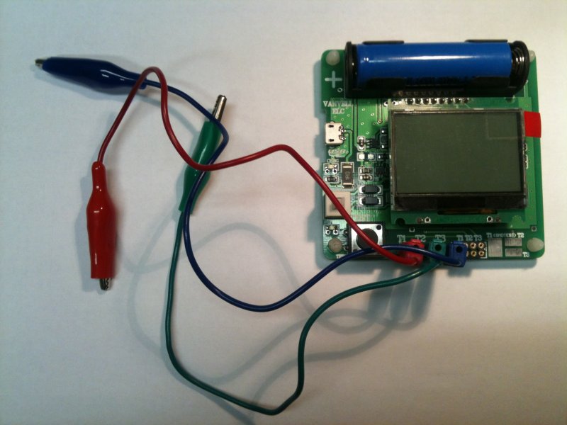

Az 550 MHz-es példánnyal egy kalapban jött a hullámok hátán egy aprócska digitális L-R-C mérő – amely dettó pöcc-röff lett. Kicsinyke szépséghiba, hogy az akkumulátora útközben eltűnt, de azt egy baráti segítség pótolta.

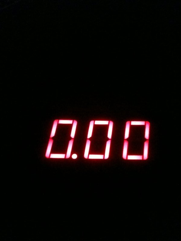

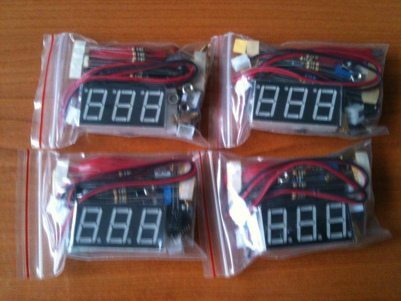

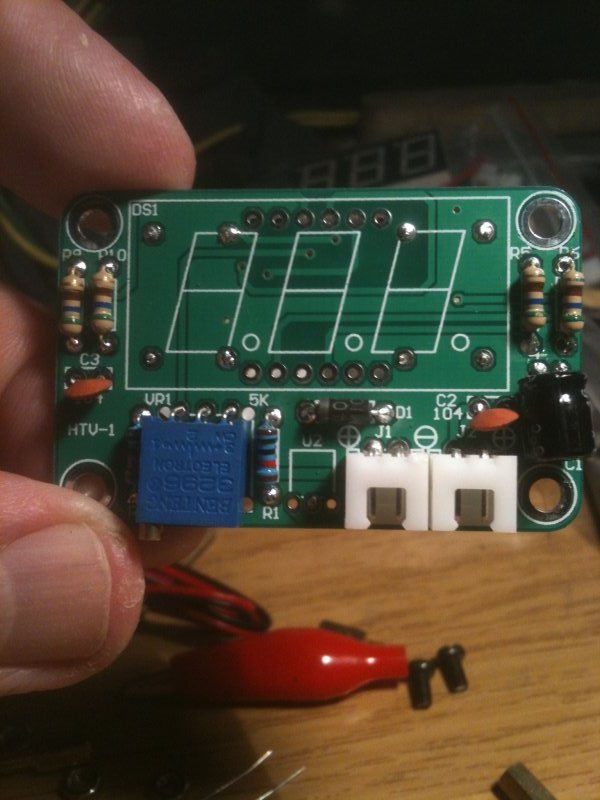

Evés közben jön meg az étvágy! Vegyünk tehát feszmérőt is, egyből négyet! Minek ugye elaprózni a dolgokat, amikor nagy kanállal is fogyasztható a forrasztani való? Pláne, ha e zsákért nem fizettünk még ötezret sem.
Az igazsághoz tartozik, hogy itt első nekifutásra sajnos a földbe álltunk: a fénylést ugyanis még tökélybe nyomta a műszer, de fél voltra már olyan értéket mutat, hogy csak lesünk. Lehet, az SMD IC-t nem sikerült tökéletesen fölszerelni, de egyelőre ezt a projektet félre tettük addig, amíg nem lelünk ügyes “bogárforrasztót”. Úgy érezzük, a maradék három jó lesz, de ez még a jövő zenéje. Ha lesz hír, közöljük.
