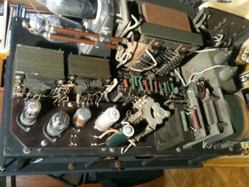

Egy különleges rádió javítása olykor archeológiai munkának is beillik. Itt van például a tárgyalt és szokatlan körülmények között föllelt FuG10Sk köré épített adó. Nekifutásként Ádi barátommal nagy nyomású levegővel kifújtuk belőle a port és a pókcsaládokat, de ez még azért csak első megközelítésben, ha tetszik, távolról nézvést jelentett valamit. A következő etap a mechanika áttekintése volt. Itt már előkerültek mindenféle tarkabarka hibák – példának okáért száznyolcvan fokkal elfordult tengelyek, semmibe csatlakozó érintkezők és más efféle finomságok. Idővel persze kapcsolási rajz és kezelési utasítás híján is rájön az ember, mit kell meghúzni-megereszteni, összébb nyomni, kivenni és cserélni.

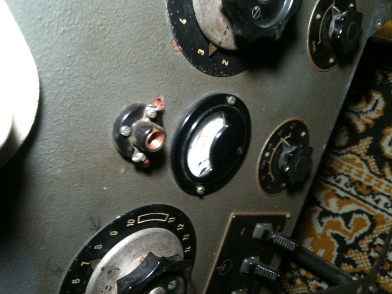

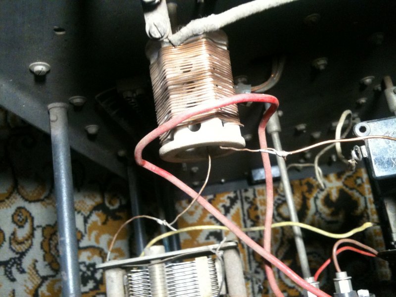

A piros kábel a tekercs körül a jelkicsatolás: a másik felén az előlapon egy izzó dolgozik – mentül jobban fénylik, annál több a kimenő Power 🙂 Zseniálisan faék egyszerűségű megoldás!
Ami biztosan kijelenthető, a FuG10Sk adófej a háború alatt készült, de aztán innen homály a köbön: a nagy házban lévő alkatrészek között akadt 1965-ös tönkrement nagy elkó, illetve ott az a Remix potméter, ami egy kifúrt nyáklap darabra lett szeretve. Ugyanakkor a régiség mellett is számos apróság teszi le a garast az asztalra. A kicsatolókondi 1944-es német gyártmány és a feliratok is némelyik háború előtti magyar nagyobb katonai rádióállomás képéről köszönnek vissza.

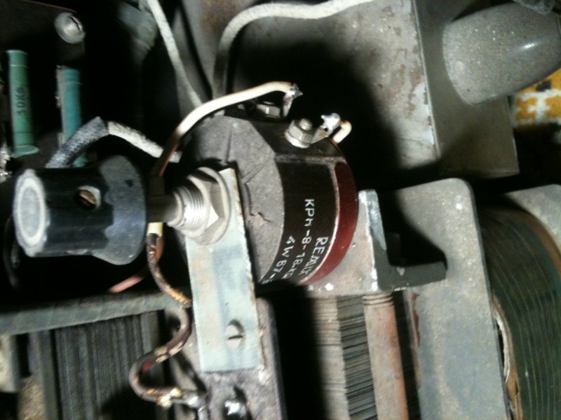

Remix gyártmányú potenciométer – még titok, mit állít

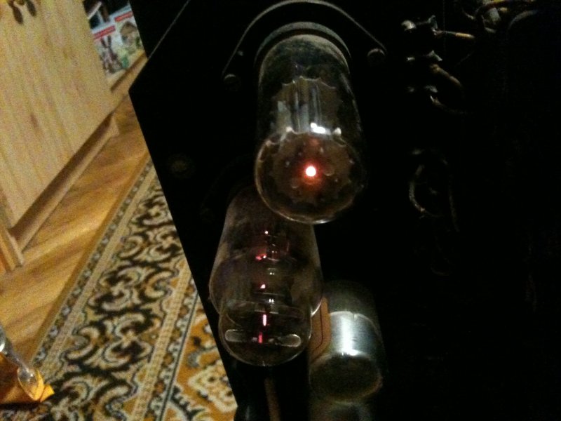

No, de lássuk a további eseményeket. Miután megvolt a mechanikai ellenőrzés, következett az elektromos. A kettő-húsz (ami ugye immár kettő-harminc) bement, aztán látszólag nyomtalanul eltűnt a kábeldzsungelben. Eltelt vagy tíz perc mire papír híján rájöttünk, hogy a fűtést kell bekapcsolni a létesítmény fölbúgatásához. Miután az izzás szép látványos lett, következett az anódkapcsoló átbillentése. Bevalljuk férfiasan, itt azért tartottunk némi tűzrendészeti következményektől, így a vödör jéghideg vizet automatikusan kikészítettük a lomhalom tövébe. 🙂
A biztosítékok kiváltása: hát nem egy bűbáj megoldás? (Nyugalom: hamarosan igaziak kerülnek a drótok helyére.)

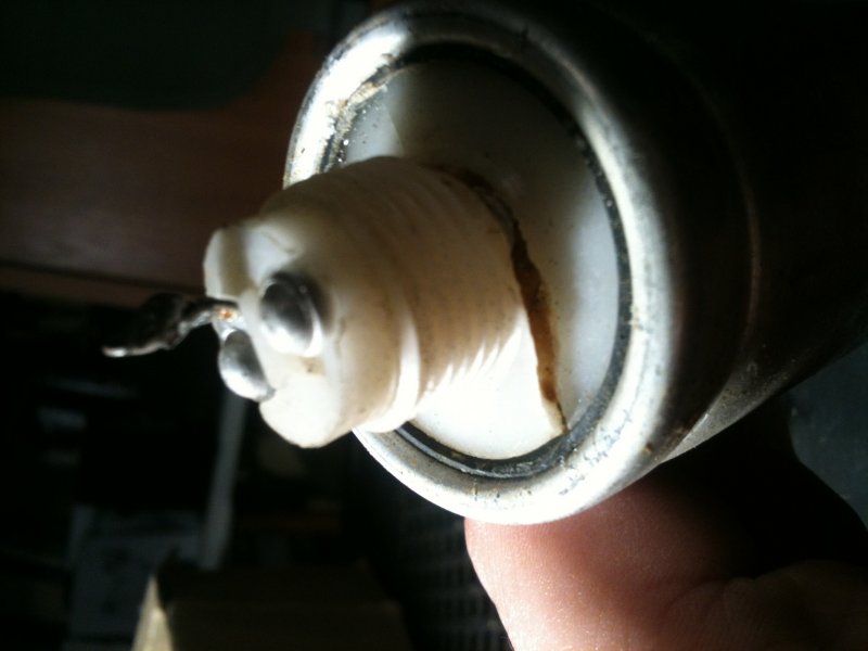

A duplikált “búrák” közül az egyik pillanatokon belül kidőlt, de hála Ádám barátomnak és a külső D-12-es raktárnak volt egy tartalék ubisüveg. Itt jegyezzük meg, hogy az anódkör kapcsolója inkább egy, mint kétállású – lévén tízből nyolcszor pozíciójától függetlenül képes nagyfesz és áram alatt tartani az egész miskulenciát. Ez amúgy tuti Günther bosszúja 1944-ből azért, mert a Me-210-ből valami “ellenálló” kiszerelte a kerékkiengedő billenőjét. Egyetlen szerencsénk, hogy a kék fényű üvegbúrák elárulják, éppen mi van. Helyesebben mi nincs – hiszen ha eltűnik az anódfesz, akkor ugrik a világítás is. 🙂 További mérhetetlen előny, hogy a kilencszáz Volt méricskélése rendkívül szórakoztató, pláne, ha segítség híján, egyedül, egy gondosan zárt lakásban végzi az amateur. (Ne csinálják utánunk, ha lehet.) 🙂

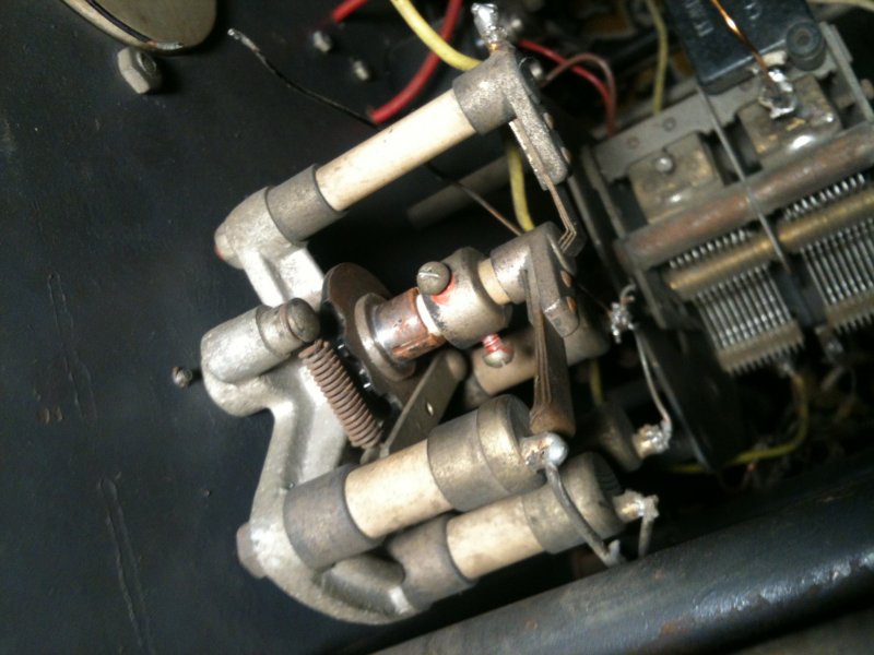

Az egyik mechanikai hiba az volt, hogy ez az érintkezősor a végállásban érintett egy pogácsát, a többiben pedig a levegőben lógott. A fogasívre zsír került, így megszűnt a nyikorgás
Örömében sajnos megrepedt…

A kicsatolás indikációja – az izzó még nincs a helyére tekerve. A cikkben említett rakoncátlankodó kapcsoló is látszik, ő látható a kép alsó széléhez közel.

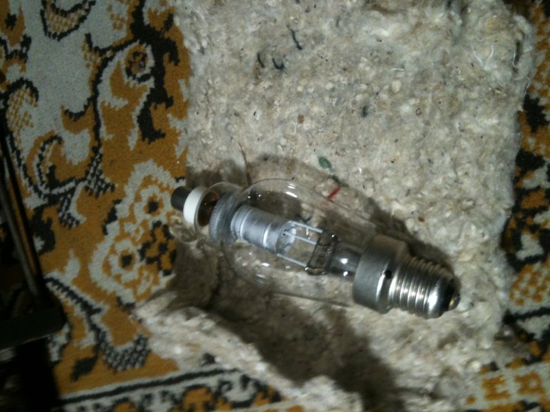

Miután az anóddal végeztünk, következett a segédrács. Ez megvolt – így múlt időbe rakva, ugyanis az EZ-2/3 a működés ötödik perce táján gondolt egy pajkosat, s váratlanul átment lézertermelő üzemmódba, s két hangos sistergés között megadta magát. Fény ugyan még csak-csak akadt, de vakító, mint egy végstádiumba ért csillagé. Aztán, hogy a baj ne járjon egyedül, előbukkant egy másik hiba. Jelesül az elektronáramlás váratlanul érte a kondikat, így egyikük szó szerint szétnyílt a nagy örömtől. Tiszta szerencse, hogy akadt otthon egy gondosan formázott tartalék – a kilencszáz Volt sasszira kalandozását pedig jobb, ha el sem képzeljük…
