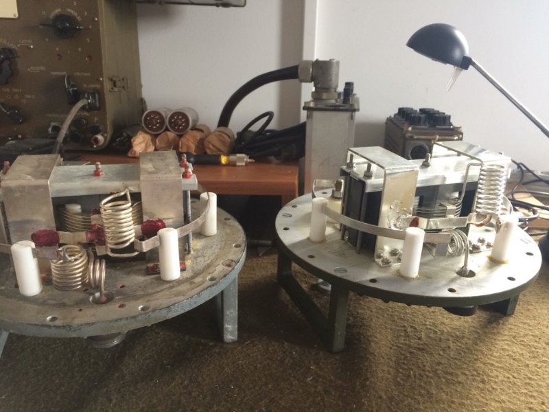

Mint a nyitóképen is szemlélhető, akad nekünk két ilyen szép, az egykori Híradótechnika Vállalat által gyártott katonai balun transzformátorunk. A bal oldalit már vagy másfél évtizede birtokoljuk, a jobbos meg pár hete jött HG6PTZ Tomi segítségével viszonylag olcsó pénzért egy ismerőstől.
Itt meg is ragadjuk az alkalmat, s arra kérjük olvasóinkat, ha valamelyiküknek akad valami eredeti papírja e cájgról, azt osszák meg e sorok írójával. Mi ugyanis a leggondosabb keresés révén sem jutottunk előre.
Ennek így kellene mutatnia a másik házban is…

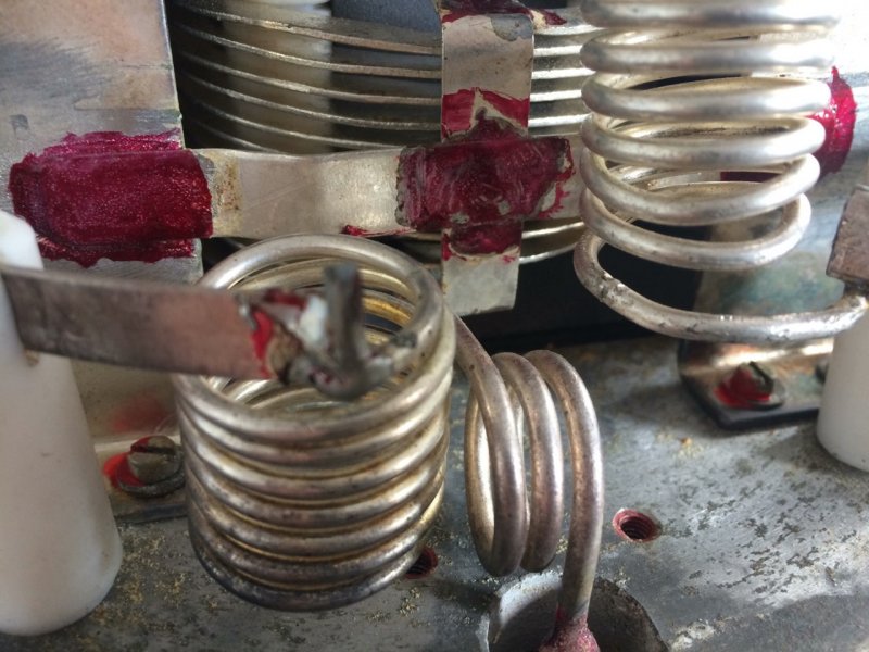

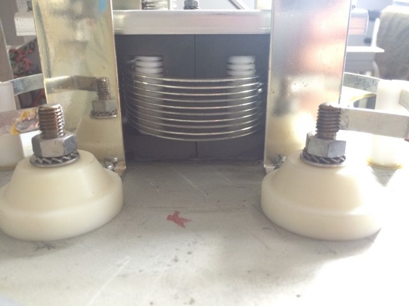

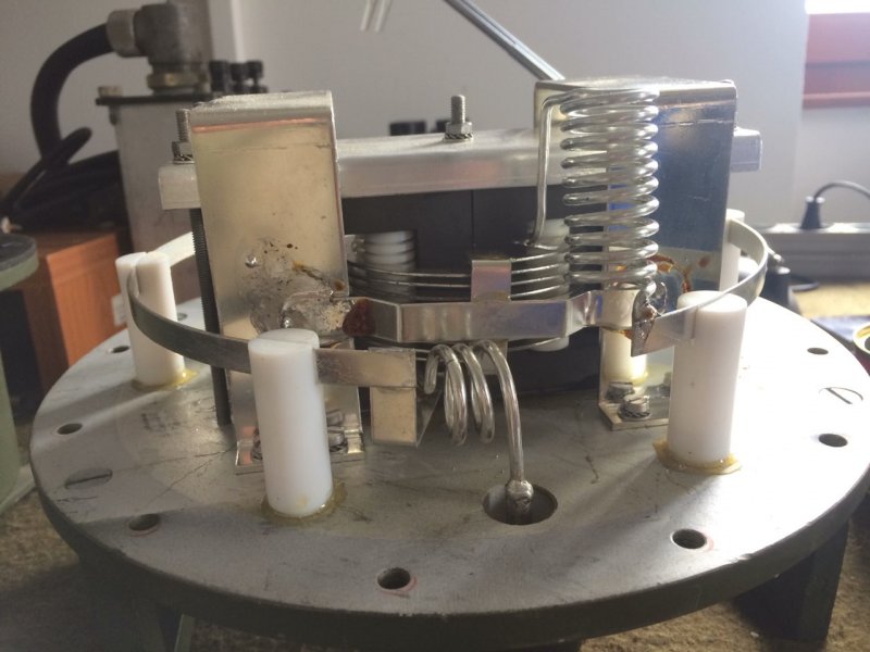

Persze, hogy a kettő így együtt volt (és van), nekieresztettük a csavarhúzót meg a többi haveri szerszámot, s feltártuk a cuccok belét. Persze az echte belül is az, míg a kupoldás meg vörös lámpa mellett is gázos… 🙂
Látszanak a különbségek. És a fotó persze nem adja vissza, de ez utólag gányolt cuccokkal van tele, a tekercs is másból került ide. A piros festék pedig semmi több, mint porhintés az ellenség megtévesztésére…
Ez szép, ipari munka…
Így ni, itt a baloldali lomon szépen látszik a plusz tekercs. S mindezeken túl az éles szemű ápoltak még észrevehetnek ilyen-olyan finomságokat a háttérben…

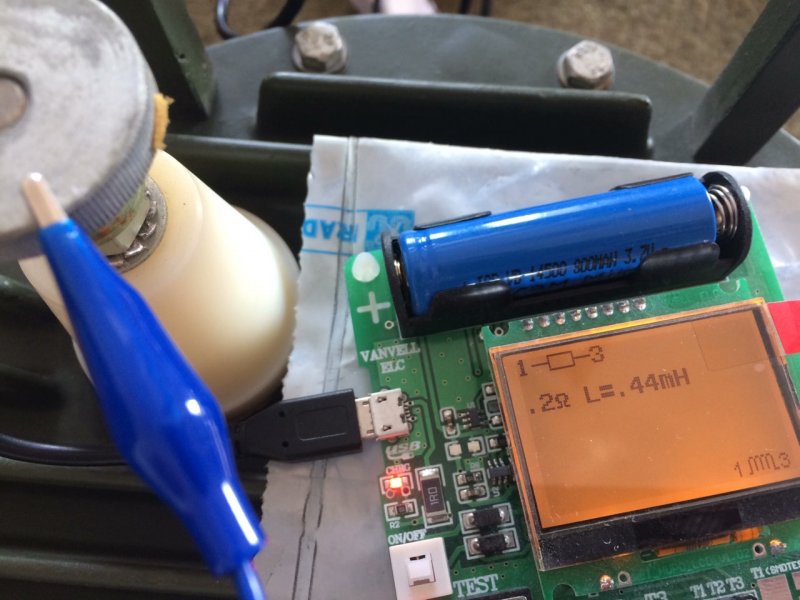

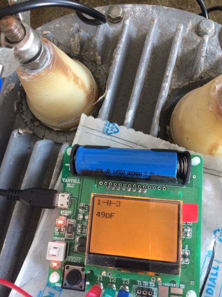

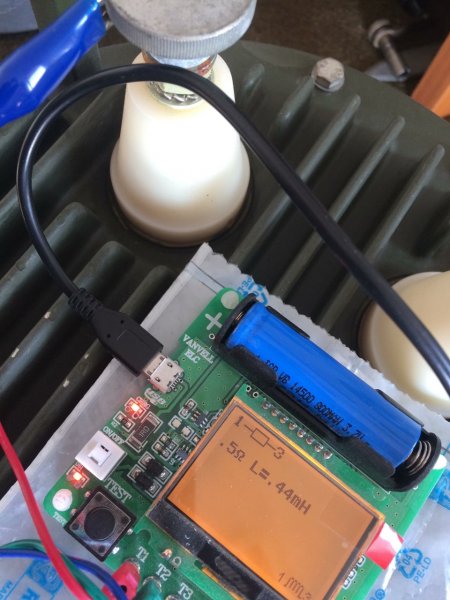

Amint aztán vége lett a szórakoztatásnak, visszatértünk a nehéz vasak világába, s mértünk egy jót a kínai műszeripar egyik, fillérekért kínált remekével. Alant szemlélhető az eredmény.
A fenti kettő a „jó” balun. Gyaníthatóan macskalétra való hozzá szimmetrikus dipóllal. Az impedanciát mi négyszázötven Ohmra tippeljük, de majd a nálunk okosabbak úgy is leszólják az ötletet. 🙂
Hát, ez nem tűnik annyira oké-zsokénak…

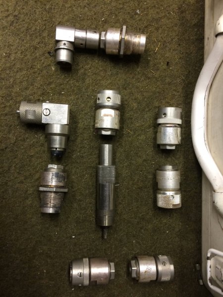

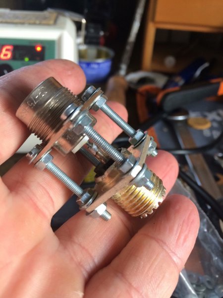

Miután ezzel végeztünk úgy döntöttünk, tömeggyártásra adjuk a fejünket. Persze innen már csak az erős idegzetűek görgessenek tovább, mert az általunk készített fordítók bizonnyal nem felelnek meg a hazai amatőrök között általánosan elterjedt és természetesen’ hétköznapinak számító, kényes mérnöki ízlésnek.
Viszont mi szeretjük ezeket a faék-jellegű, lényegre törő megoldásokat, így nem okoz lelki törést az életünkben, ha ilyen „ótvar” katonai cuccokat kell alkalmaznunk az étermunka során.
Biztos?
Mi szóltunk!
Még visszafordulhatsz, mielőtt beszippant a praktikum! 🙂
És ugye hogy uhhh! Mármint uh be’ szép!
Van belőle egy egész sorozat immár.
Fontos megjegyezni, e pöpec kis fordítók nem jöhettek volna létre, ha HA5SPA Péter nem hoz a szereléshez számos kis tasak alkatrészt, továbbá HA8ADI Ádám nem ajánlja föl saját aljzatainak egy részét
Ez pedig a folytatásra előkészített kollekció… 🙂
