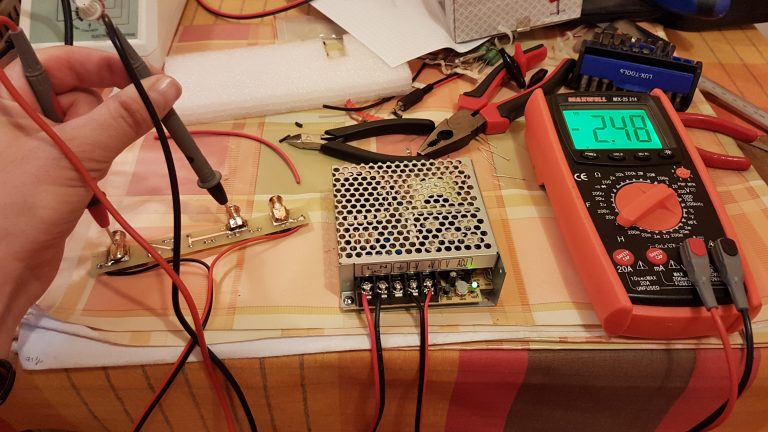

Szerencsére (minden reklám nélkül) a Lomexben épp kapható egy pöttöm öt Volt tíz Amperes kapcsolóüzemű táp, ami méretét és paramétereit tekintve pont megfelel a céljainknak. A 107-es nem kényes jószág, röhögve elfut a kapcsolóüzemű tápról és az adott áram is több mint elég neki. A berendezés kimenetét trimmerpotméterrel lehet szabályozni, így nagyon szépen beállítható a leírás szerint kívánt 2,4 Voltos feszültség. Akinek esetleg van fekete bakelit fiókja az akkumulátorokhoz, az elgondolkozhat rajta, hogy kivágja a középső elválasztó lemezt, így rá tudja csavarozni a tápot. Ha az aljára esetleg még készítesz egy furatot is, akkor a hálózati tápkábelt simán át tudod vezetni a 107-es házán, amennyiben lecsavarozod azt a lemezrugót, ami azt a golyót tartja ami az akkumulátor bakelit fiókját rögzíti a helyén. Ha ehhez nincsen kedved (nekünk sem volt), akkor csak szimplán vedd ki a bakelitet és tedd félre, hátha még szükség lesz rá később, majd a tápot az eredeti papírdobozában helyezd el a 107-es akkurekeszében a vezetékekkel egyetemben.

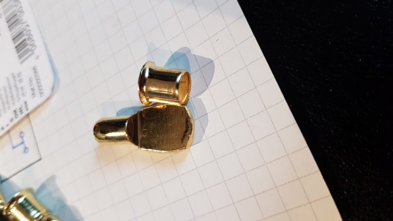

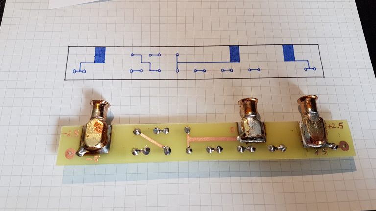

Ami a csatlakozást illeti, nos az sem túl bonyolult, bár egy kis asztalos szakismeret nem ártott hozzá mire összehoztuk. Maga az áramkör szóra sem érdemes, nem úgy, mint a csatlakozás. Az eredeti leírás egy tizenöt Amperes hálózati dugó csatlakozó tüskéit használja, de mi ezzel nem voltunk megelégedve. Igyekeztünk olyan csatlakozótüskét keresni, ami megfelel a katonai követelményeknek, és akkor sem esik ki a helyéről, ha a rádiót közben függőlegesen mozgatják és rázkódik. Ennek a feltételnek pedig az OBI-ban kapható polctartó felelt meg a legjobban. Amennyiben a rögzítő hüvelyt ráforrasztjuk a tüskére, nagyon csinos kis csatlakozót kapunk, ami tökéletesen belepasszol a rádió akkusaruinak a helyére és a peremnek köszönhetően még a függőleges erőhatásoknak is ellenáll.
A tüskék beforrasztásához egy jó tanács: ne hezitáljunk, a tüskék nagyok és nyelik a hőt, ezért nyugodtan dobjuk fel őket egy villanyrezsóra, esetleg a konyhai gáztűzhelyre melegedni. Ahhoz, hogy a panel jól passzoljon a foglalatba, viszonylag pontosnak kell lennünk a tüskék beforrasztásánál, ezért érdemes többször megmérni a tüskék távolságát, sokszor még a forrasztás után is korrigálni kell egy kicsit. Tapasztalatból mondjuk, hogy nincs két ugyanolyan rádió, de szerencsénkre az üvegszálas panel kibír egy minimális hajlítgatást, ezért nem kell századpontossággal dolgozni.

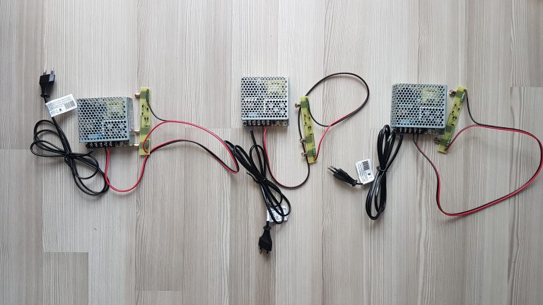

Eddig három készült… (HA5IKS István)
Munka közben (HA5IKS István)
Minden a helyén! 🙂 (HA5IKS István)
A klubban eddig négy példány készült el, így egyelőre csak lassan gyűlnek a tapasztalatok, szerencsére eddig minden problémamentes. Amennyiben esetleg a fenti leírás alapján után-építed a tápegységet, légy szíves jelezz vissza, hogy minden rendben megy-e, volt-e valami gond az építés vagy a használat során.
