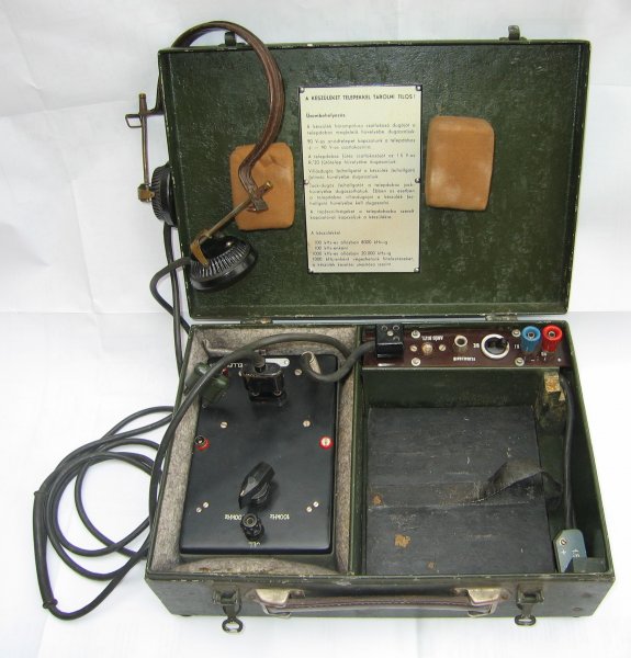

A jobb oldali tágas rekeszben, a fafedél alatt az R-20-hoz is jó 1,5 Voltos fűtőtelep, míg felette a fülhallgató kapott helyet
Ezeket az egyszerű eszközöket 1954-től 1957-ig gyártották a Telefongyárban. A készülék az úgynevezett „lebegtetéses” elven működik. Ismeretes az a fizikai jelenség, hogy ha két rezgésjelet összeadunk, a kettő értékének különbsége új jelként keletkezik. Ha ennek az „új” jelnek a frekvenciája a hallhatóság határán belül esik, és a két jel stabil frekvenciájú, akkor egy egyenletes, fütyülő hangot hallunk. Minél közelebb kerül a két jel frekvenciája egymáshoz képest, a kezdeti fütyülő hang mélyül, majd „lebegni” kezd, és ha teljesen egyezik a frekvenciák értéke, nem hallunk semmit a hallgatóban. Ezt a helyzetet nevezik a híradók „füttymélypont”-nak. Ezen a ponton túlhaladva a keletkezett hang magassága emelkedő jellegű lesz. A műszer rendeltetését és műszaki adatait az 1. ábra tartalmazza.

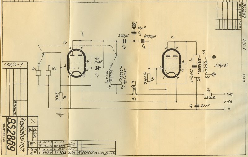

A készülék két fokozatból áll: Egyik része az oszcillátor, amely DLL 101-es telepes csővel van kialakítva oly módon, hogy a kívánt alapfrekvenciájú jel előállítására két rezgőkristály között lehet választani. Az oszcillátor nem csak a kristály névleges frekvenciáját állítja elő, hanem annak egész számú többszöröseit is.
Mint a mellékelt ábrán is szemlélhető, a kisegítő-eszköz kapcsolása nem túl bonyolult
Ha esetleg valaki javítani vagy utánépíteni szeretné, akkor Nándor Om jóvoltából ezt is megteheti… 🙂
A másik fokozata „detektor”-egység, szintén DLL 101-es csővel működik, és a fejhallgató részére szolgáltat jelet. Vevőkészülékek skálájának ellenőrzése esetén a vevőt „távíróra” szükséges állítani, majd a műszer „JEL” csatlakozóról lazán csatolva, a vevő antennabemenetére kell juttatni a műszeren beállított frekvenciájú hiteles jelet. A beállított jel harmonikusait a vevő skáláján a megfelelő értékeknél kell venni. Ha szükséges, a csatolást növelni kell, illetve a készülék érzékenységét, főleg a magasabb frekvenciák esetében, fokozni.

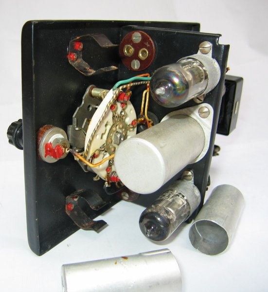

Puritán belvilág 1.0…

és 2.0. Mint látható, a korszak alkatrészeit a szokott módon, szellősen helyezték el. Hiába no, nem volt szempont a helytakarékosság! 🙂
Feltételezhető a rögzítő rugós bilincs alakja (lásd a kettővel fentebbi fotót – a szerk.) miatt, hogy az eredeti kristályok hengeres kialakításúak voltak, dugaszolható kivitelben. Az átmérő durván húsz milliméter lehetett, a csatlakozó lábak egymástól való távolsága tíz milliméter. Valószínűleg fémburás kivitelben készültek.
Egy elejtett megjegyzésből kitűnik, hogy ebből a praktikus kis műszerből legkevesebb négyszáz darabot gyártottak. A berendezésem gyártási száma: 700190. Tápellátást a honvédség részére azidőben’ gyártott, rendszeresített anód- és fűtőtelep biztosította. Ezeknek az volt a közössségi 🙂 sajátossága, hogy a megfelelő polaritást és stabil csatlakozást biztosító csavaros csatlakozókkal szerelték őket.
(Ápoltaknak rendkívül fontos információ – a szerk.) A fűtőtelep típusa: 18 DSF, honvédségi cikkszáma: X – 2 – 3, míg mérete (ha utána szeretnéd építeni) tizennyolcszor-tizenötször-három centiméter. Ilyeneket használtak az R-20-as rádiókban is. Az anódáramkörben egy 2,5 V, hetven milliamperes, E-10, HM jelzésű, (honvédségi megrendelés!) zseblámpaizzóhoz hasonló izzó van sorbakötve, ez volt a „biztosíték”. Egy úgynevezett Kbm-62 kétáramkörös kapcsoló egyidejűleg adja a fűtést, és az anódfeszültséget a műszerre.
