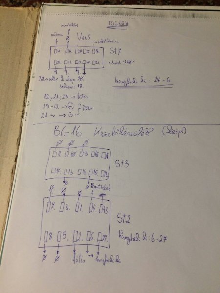

A javítás/felélesztés első s egyben legfontosabb lépése, hogy az ember kirajzolja az eredeti, magyar nyelvű leírásból a csatlakozók bekötését. E nélkül értelme sincs hozzáfogni a munkának… 🙂

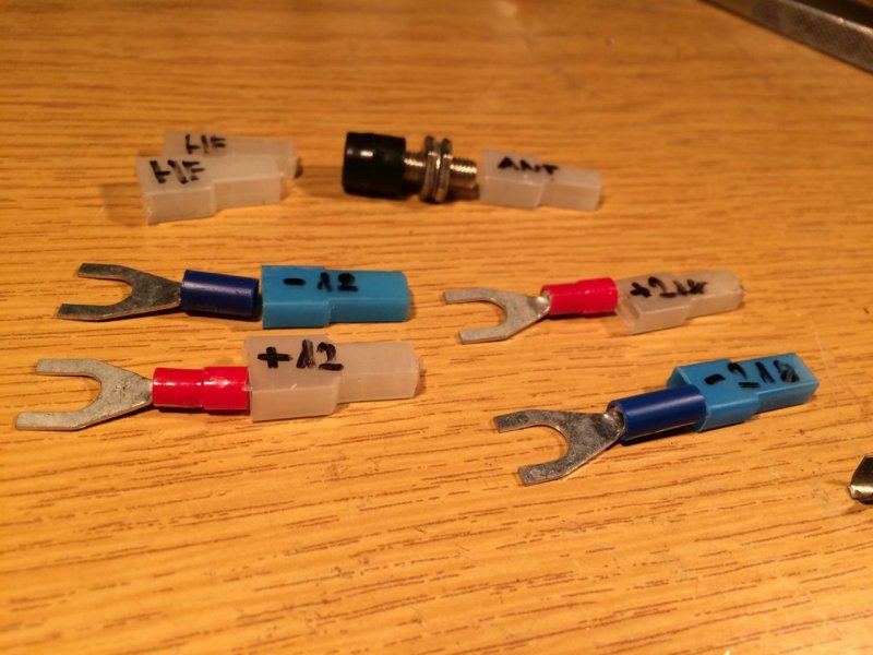

A saruk tökéletesen illenek a hátsó csatlakozókra. Mivel az eredeti dokkoló nem áll rendelkezésre, továbbá egy kisebb vagyont sem szeretnénk adni érte, ezt a megoldást találtuk a leginkább célravezetőnek…

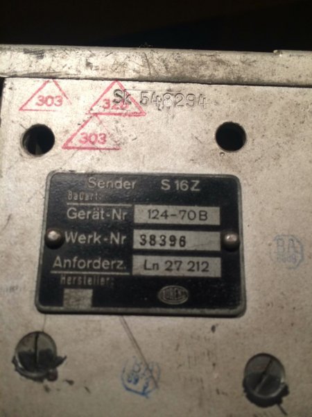

Sender S16z by Lorenz

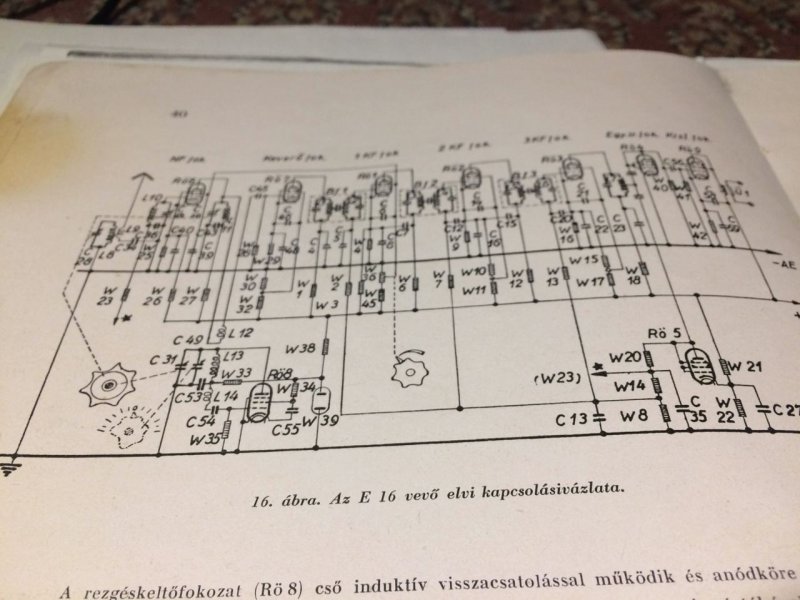

Egy oldal az eredeti leírásból. A könyv egyébként eléggé alapos, még bizonyos blokkok elnagyolt műszaki rajzait is tartalmazza

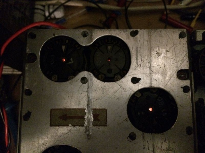

A minapi, „elzárásban” végzett munka arról szólt, hogy megforrasztottuk a szükséges vezetékeket. Mint jó „csövesek” természetesen tudjuk, hogy a hetven-akárhány esztendeje elcsendesedett uborkás üvegeket előbb tanácsos pár órát fűteni, különben az anód huss, lerántja a leplet belső matériákról. Ez meg ugye nem cél, mert bár van pár marék RV12P2000 a fiókban, de annyi még sincs, amennyi valóban kellene… 😉
A vevőben nyolc darab „röhren” dolgozik. És igen, szerencsére az összes ilyen szépen kacsint az emberre a sötétben… 🙂

A bal szélső két vezetéken dől ki a hangfrekvencia, a jobb oldali csatlakozón pedig a fűtés (tizenkét-) és az anód (kétszáztíz Volt) valamint az antennabemenet szemlélhető
