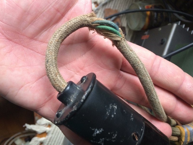

Persze nem lehet minden tökéletes, ugyanis a beszélőről valaki levágta a fülhallgatót s a tövében is kibújt a kábel a vászon alól. S akkor itt rögvest vissza is utalnánk a fentebb linkelt „Fessük vagy sem” cikkünkre – lévén önkéntelenül jött az ötlet, hogy ha már így alakult a tárgy sorsa, legyen a restaurálás alapja a háborús szükség.
A harctér-jellegű restaurálás mellett végül ezen sérülést látva döntöttünk. Úgy gondoltuk, így sokkal inkább autentikus lesz a tárgy, mintha totál újra csinálnánk, levágva a kábel végéből hét-nyolc centimétert. Természetesen lehet velünk vitatkozni, s akár el is tudjuk fogadni mások nyomós érveit – de nekünk itt és most így jobban tetszik. Ezt egyébként nem varrtuk körbe bőrrel, mert arra tippeltünk, ez még a „pont elmegy” kategória lett volna a hajdani hírműhelyekben is…

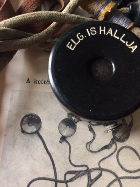

Sőt, az eredeti gépkönyvből egy jó nagyítót használva sok más mellett az is kiviláglik, hogy a „hangszórón” a jól ismert Standard felirat olvasható. Mivel ilyen még ma is könnyedén beszerezhető a börzéken, érthető volt, hogy az eredetiségre törekedve ezt is kicseréltük. Persze az R-10 beszélőjét le kellett forrasztani a helyéről azért, hogy annak kábelét át tudjuk bújtatni a pánt nyílásán – a Standard-os példányt csak ez után szerelhettük be.
Felül a már restaurált, alul pediglen az eredeti R-10-es darab…

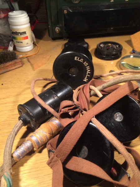

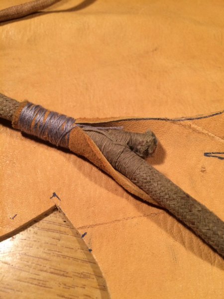

Mint fentebb mondtuk, a füles tőből eltűnt a kábelről. Ehun-e, valahogy így. Itt persze már elkezdődött a restaurálás, bőrrel körben, és cérnával szorosan tekerve, ahogy a nagy könyvben elő vagyon írva.
A bőr egyébként szarvas – igaz, nem európai hanem kanadai. Eredeti gazdáját a sorok írójának keresztapja lőtte a hetvenes évek elején Kanadában, ahol mint az erdei favágók szakácsa dolgozott 1959-től a nyolcvanas évek elejéig. Hiába no, az élet kész kaland- és regény. 🙂
Szóval az ember kivágja a rezet – helyett a bűrkét’, s szépen rácsavarja a romlott kábelre. Majd elővesz egy jó vastag és strapabíró cérnát, s elkezdi gondosan körbetekerni a bőrön. Természetesen előtte az R-10 kábelét ott vágja el, ahová az aránypár kiadja – ami esetünkben atompontosan húsz centiméternyi bőséget jelent.

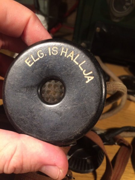

Az Elg. is hallja – hát ezt egyszerűen nem lehet megunni. Középtájt pedig ott szemlélhető a „harctéri” pótlás…

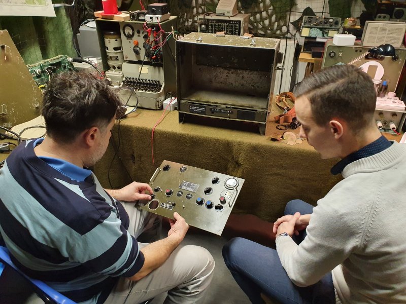

Ez a fotó ugyan nem egészen a beszélőkészlet javításáról szól, ám mindenképpen ide kívánkozik. A minap bemutatott Téli Vihar – 2020 cikkben említett hagyományőrzők egyike, Molnár Jani barátunk arra adta a fejét, hogy szinte a nulláról létrehoz egy R/3-at. Alapvetően csak a pucér kaszni állt rendelkezésre, de Jani óriási szorgalomról tanúbizonyságot téve feszült neki a munkának. A gombokat leöntötte, a táblákat részből kimarta, a festést antikolta – egyszóval mindent úgy tett, hogy a folyamat végén egy ízléses példány birokosa lehessen. Természetesen ahol tudunk (eredeti keretantenna, feliratok, csatlakozó-aljzat, beszélő), segítünk neki – miért cserében ő is támogat minket ezzel-azzal (bőrpánt és táblácska). A lényeg, hogy pénz nem mozog, mert az csak megölné a gyűjtői barátságot.
És ez így igaz, minden vicc nélkül.
A cél amúgy, hogy a dobozba rádió is kerüljön – Jani egyebek mellett ezért járt a minap Szentendrén, az Altiszti Akadémián. A készülékre amúgy hamarosan visszatérünk, s alapos fotókkal mutatjuk meg, mit tett le ápolttársunk az asztalra.
