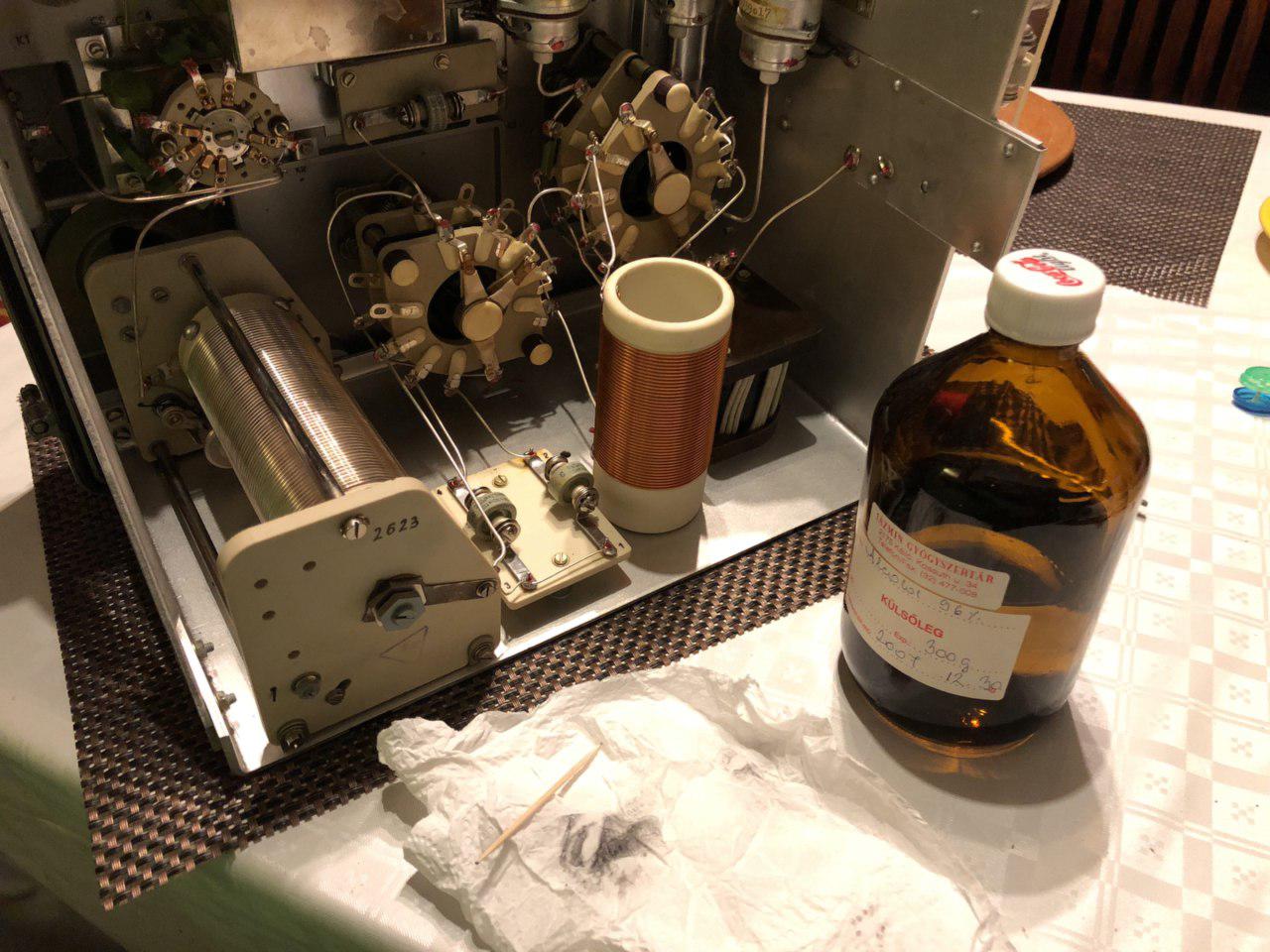

Jó játék mikor az Om egy másiktól kisegítés képen kap kölcsön egy “lomot”.
Jó mert olyan gyermeki lelkesedést vált ki amit már cirka harmincöt éve nem érzett. A “lom” amúgy sokaknak ismerős lehet – hiszen az nem más, mint egy R-130 katonai adó-vevő hangoló egysége, amely egy Sun SDR2 Pro-t fog kiszolgálni.
R130 Belső, mert kívülről mindenki ismeri 😀
Kellet a takarítás hiszen a technika nem éppen mai, konkrétan 1988-as születésű, ha jól értem a jeleket. A finomhangoló tengelyén az idő kikeményítette a kenőanyagot, ezt kellet eltávolítani, ehhez a rémesen vicces “Külsőleg” feliratú patikaüvegben tárolt kilencvennyolc százalékos alkoholt vetettem be.
Közösségi csevegés után és egy kis teflonos kenőanyag segítségével már jó lett:

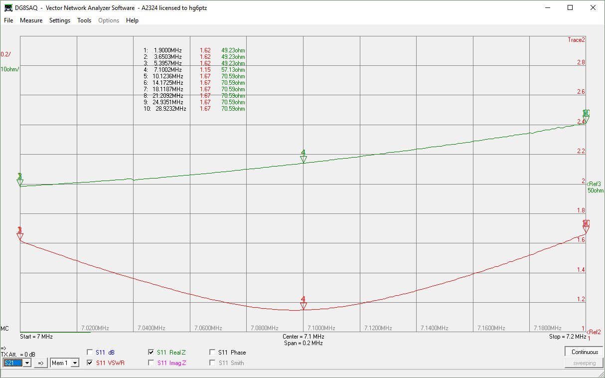

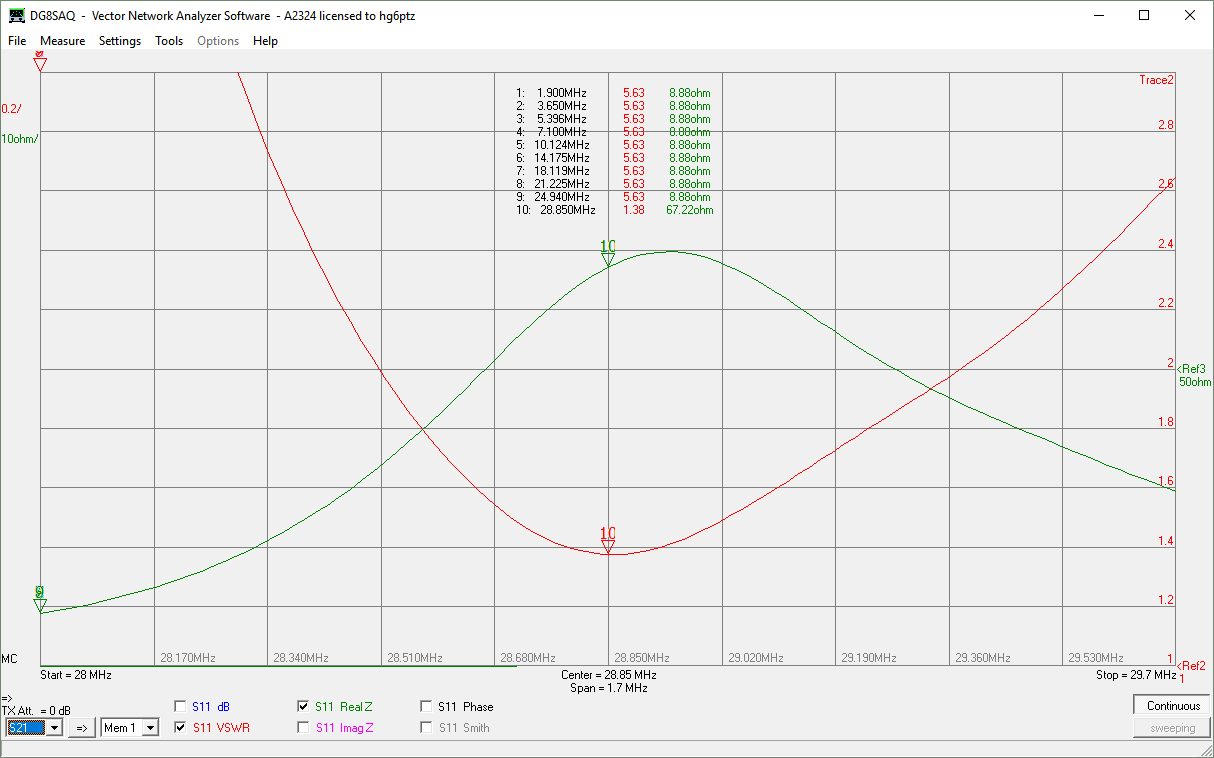

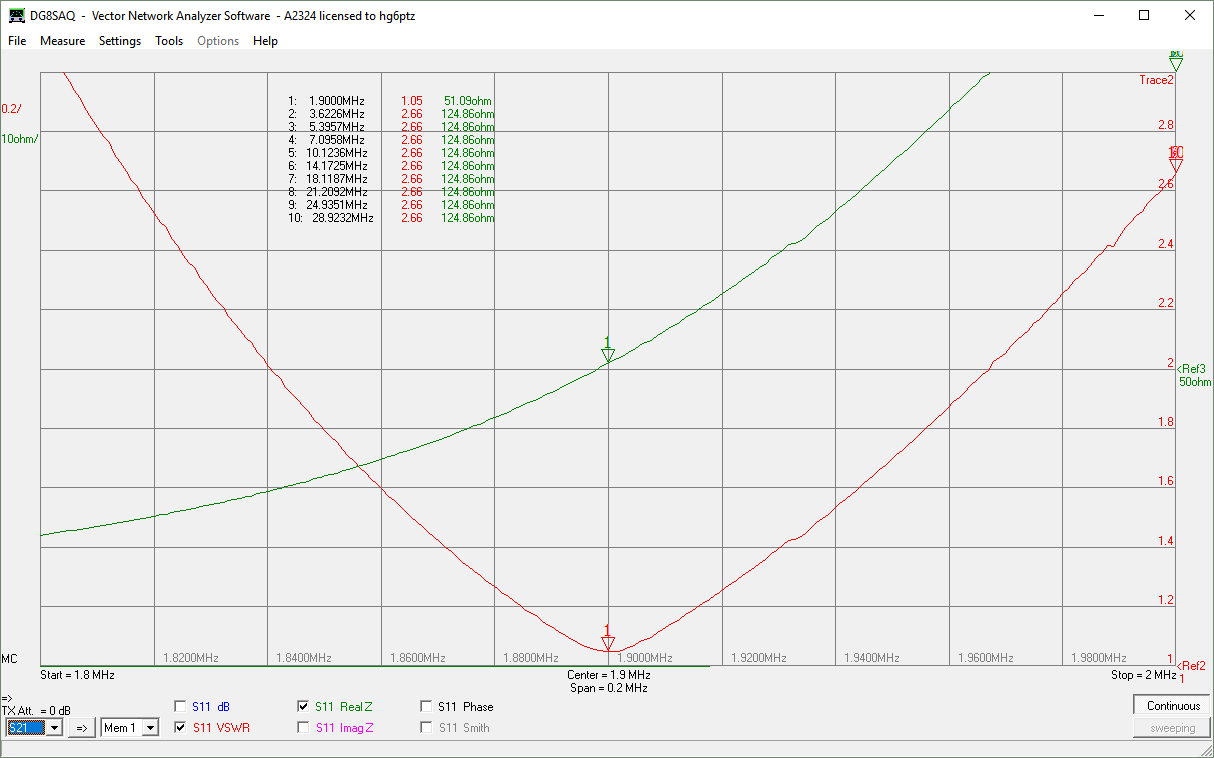

Miután elkészült és össze is lett szerelve, bekerült a helyére, kábelek és egyéb apróságok csatlakoztatása után már indult is a mérés. A vizsgálódásban egy DG8SAQ féle VNA volt a segítségemre.
A mérendő antenna egy úgynevezett Multi dipól, ami jelenleg kicsit inverted formában van a kertben kifeszítve durván öt méter középső és 1,6 méter oldalsó magassággal.
Nem éppen ideálisak az értékek.

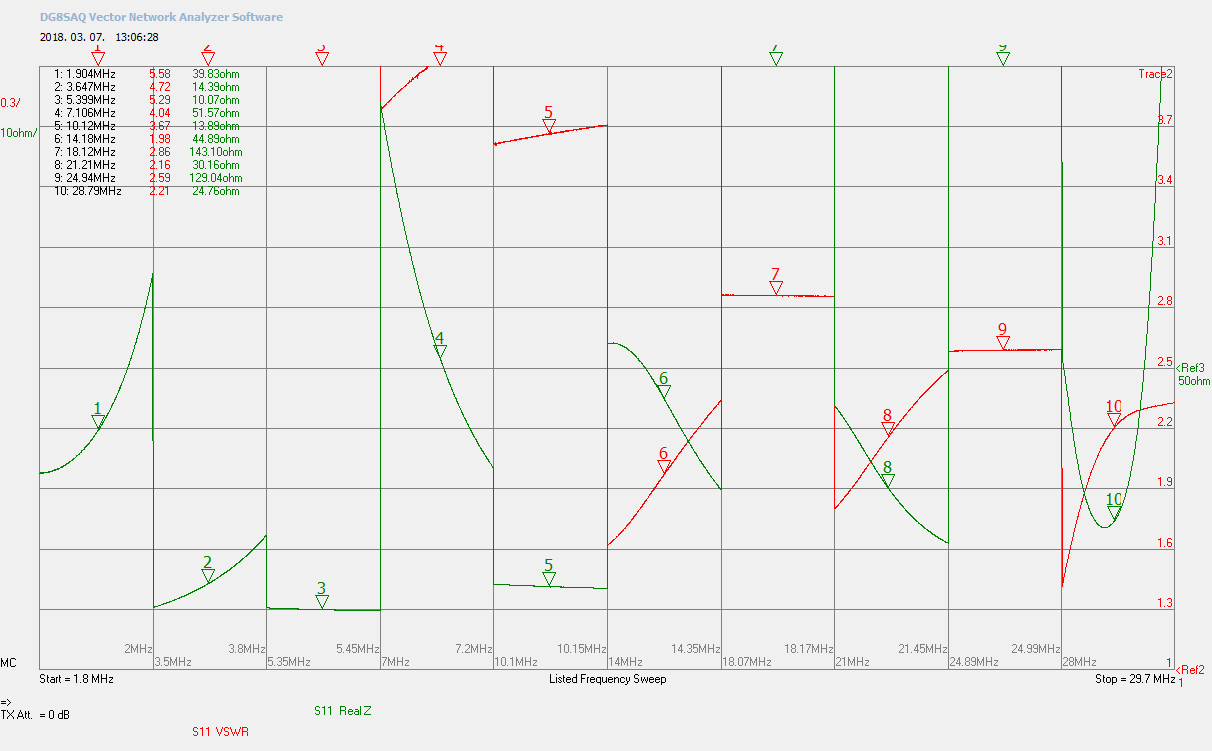

Tíz sáv látható a képen, nos az antennában jelenleg öt sáv van, fizikailag, tehát korántsem ideális a helyzet. A Sun SDR2 Pro nem tartalmaz antennahangolót, így mindenképp kell valami, hát így került a képbe az R-130 egysége.
A méréseket képernyőképekben mutatom meg.
160M Sávközepe
160M Hangolás

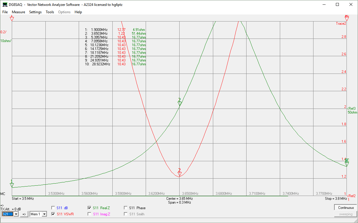

Mint látható a 80M esetében két beállítás is volt, a második a meggyőzőbb
80M Hangolás

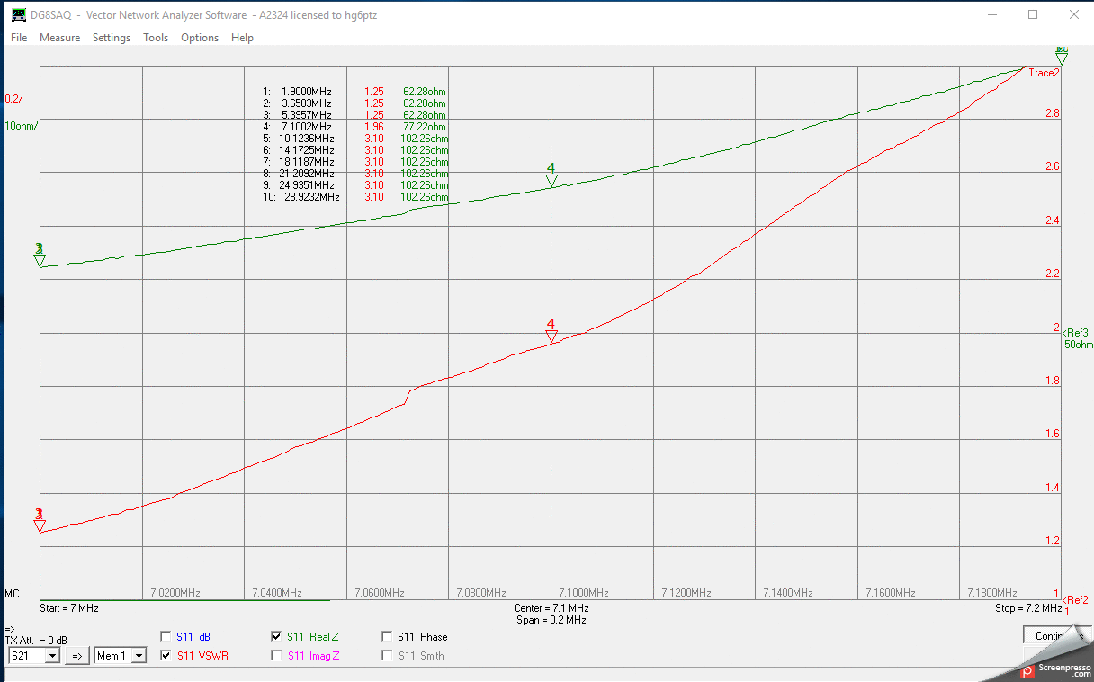

40M Sávközepe
40M Hangolás

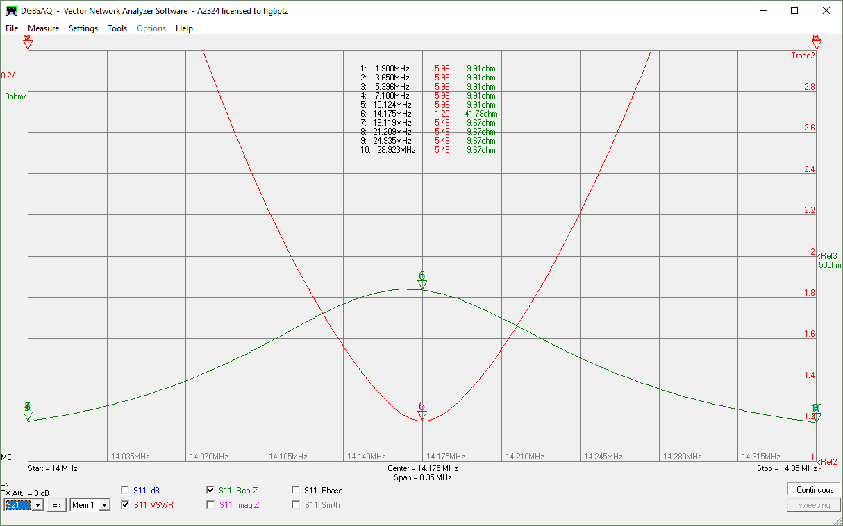

20M Sávközepe

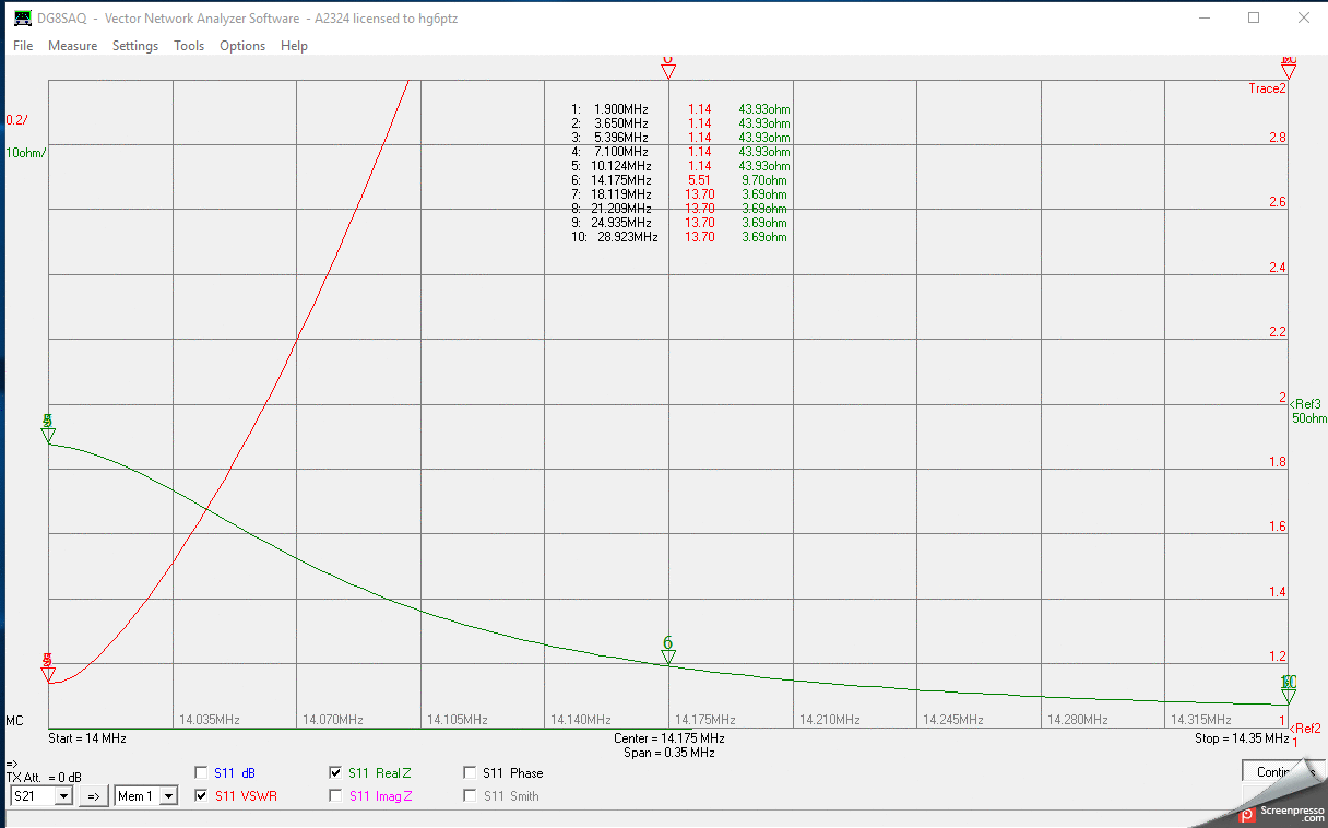

20M Hangolás
17M Sávközép, itt már nem kell hangolni a sávon belül
15M Sávközép, hangolásra itt sincs szükség

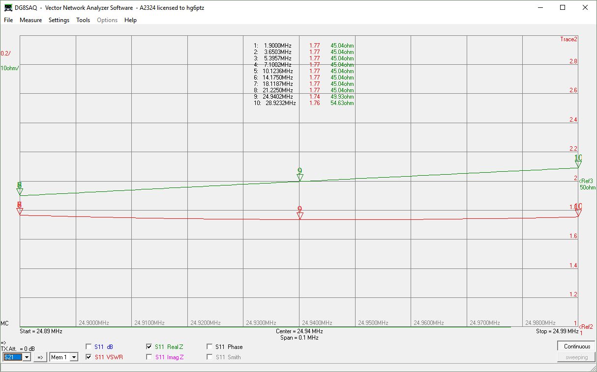

12M Sávközepe
10M Sávközepe, ezt nagyon nehezen sikerült megtalálni
10M Hangolás, mert kell.
Mint látható, minden sávon lehet kezdeni valamit az antennával, persze ezek száraz mérési eredmények, és ettől egy QSO sem biztosított. De az a teszt is el fog jönni…
