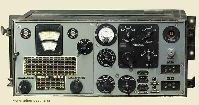

Az adó teljesítménye távíró üzemmódban negyven Watt, távbeszélő üzemmódban tizennégy Watt. Ez a teljesítmény a műszaki leírás szerint 9 méteres antennával távíró üzemmódban harminc-száz, távbeszélő üzemmódban húsz-harminc kilométer hatótávolságot biztosított. A két méteres gépkocsi antennával mozgásban, távíró üzemben, tizenöt kilométer hatótávolságot adtak meg, ugyanakkor távbeszélő üzemi hatótávolságra nem adtak meg adatot. Szerző tapasztalata szerint ez négy-öt kilométerre terjedt. A két méteres gépkocsi antennával állóhelyzetben, távbeszélő üzemmódban tizenöt kilométert adtak meg, ezt azonban az adónak ritkán sikerült teljesíteni, a kezelők ehhez a távolsághoz inkább kilenc méteres, vagy annak rövídített változatát 7,5 méteres antennát építettek. Az adókészülék térfogatának majdnem felét foglalja el a megbízható nagyfeszültségű alkatrészekből felépített és jól kidolgozott antennahangoló egység.
Az R-30 adó (Kollár Ernő felvétele a radiomuseum.hu oldalról)

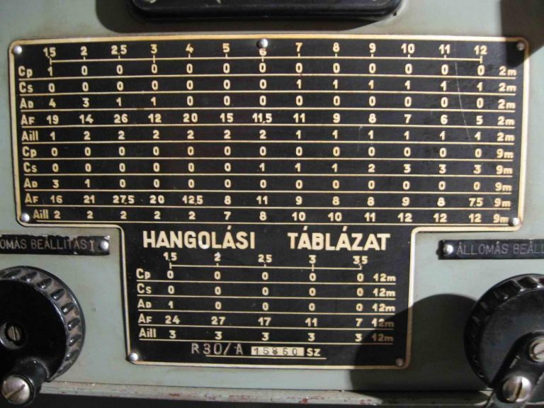

Gyakorlatilag mindenféle antennához lehangolható az adó, a rendszeresített kettő-kilenc-tizenkilenc méteres antennákon kívül huzalból kifeszített húsz-harminc vagy akár negyven méteres L- és T-antennákat, vagy hat méteres harckocsi-antennát minden probléma nélkül sikerült illeszteni az adóhoz. Az adó előlapján részletes antenna-hangolási táblázat segíti a kezelőt, mely a háromféle rendszeresített antennához 1 MHz-kénti lépcsőben megadja az antennahangoló elemek beállítását.

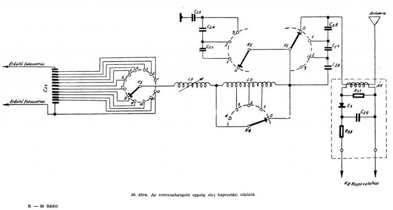

Az antennaillesztő kapcsolási rajza (HA8BDE)

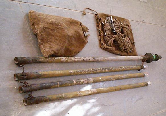

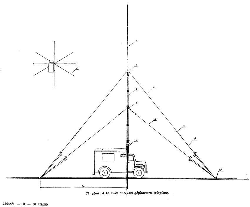

Az R-30 rádióállomáshoz tartozó antenna-készletből kétféle antennát lehetett építeni, egy kilenc méterest és egy tizenkét méterest. Az antenna hasonlított az amatőrök által is használt Ground-plain antennához, az egyébként szigetelt és sugárzó árbochoz felül hat méteres ostorantenna, ennek tövénél négy darab vízszintes (tető-) sugárzó huzal csatlakozott. Az árbocot négy irányban kellett kötelekkel és a betoldott sodrott rézhuzalokkal kimerevíteni. A kocsihoz ezenkívül tartozott egy két méteres botantenna alul rugóra erősítve, hogy erdei utakon a faágak csak lehajtsák, de ne szakítsák le. Ez a „gépkocsiantenna” bár az adóval lehangolható volt, meglehetősen hatástalannak bizonyult, minimálisra csökkentette a hatótávolságot. (A szerző 1961 nyarán, más rádióskocsi példáját látva, hat méteres harckocsi-antennát szerelt fel a kocsi tetejére, kenderkötéllel hátra lekötve. Ez a lekötés, városon áthaladva megóvta a kocsit a villamos felsővezetékekkel való érintkezéstől és az antenna menetközben kielégítő hatótávolságot biztosított.)
A hangolási táblázat közelképe (HA8BDE)
Gomberdő – a mai készülékekkel szemben itt mindennek csak egyféle funkciója van (HA8BDE)

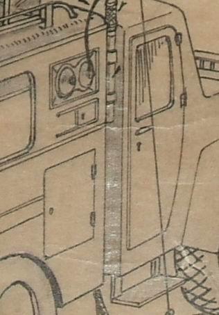

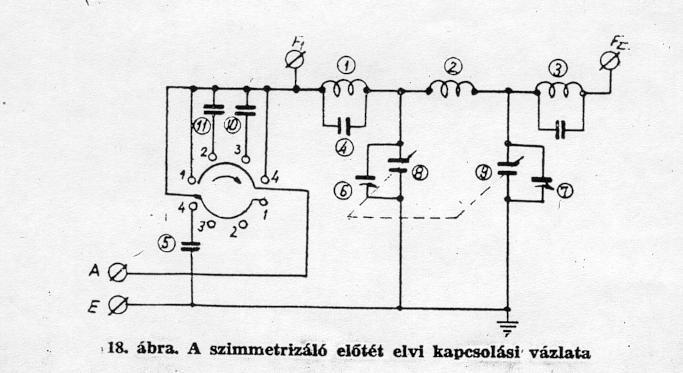

Visszaemlékezők szerint az R-30 kocsihoz dipol-antennát is rendszeresítettek, melyet a szokásos négy csőelemes (hat méteres) árbócra lehetett felhúzni és kétoldalra ferdén levezetni. Ezt alátámasztja szerző és a gyár rajza is, melyeken látható, hogy a kocsi jobb oldalán két szigetelő harang van egymás mellett felszerelve, nyilván a dipol-létra részére. A szimmetrizálót hasonló dobozba építették be, mint az adó mellé épített antennaátkapcsolót. (A szerző megjegyzése: még a 60-as években több R-30-as kocsit kezeltünk, de sem a szimmetrizálóval, sem a dipol készlettel nem találkoztunk. Vélhetően ritka volt.)

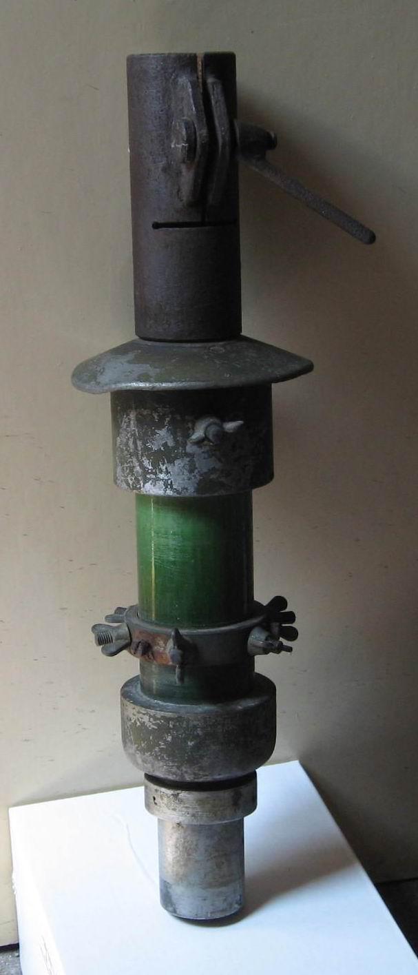

A kilenc és tizenkét méteres antennák talpszigetelője. A szárnyasanyák alá kellett szorítani az ellensúlyok végeit (HA8BDE)
Az R-104 szimmetrizálója – vélhetően efféle lehetett az R-30-é is (HA8BDE)
Az R-30 antennakészlete – mai állapotában (HA8BDE)
Az egyetlen megmaradt R-30-as gépjármű. Tisztán látszik, hogy csak egy szigetelője van… (A HM HIM tulajdona)
…míg a gyári rajzon kettő látható (HA8BDE)
Valahogy így nézett ki eredetileg… (HA8BDE)

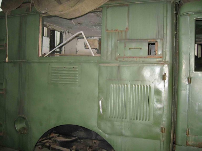

E rész zárásaként egy megjegyzés HA5CBM részéről: mint azt korábban is írtuk, korunkra (tudtommal) egyetlen R-30-as híradógépjármű maradt. A HM Hadtörténeti Intézet és Múzeum tulajdonában álló masina jelenleg egy fedett raktárban pihenve várja sorsának alakulását. Mint a fényképeken is szemlélhető, munka lesz vele bőven – ám azt, hogy mikorra készül el, jelenleg nem tudja senki megmondani. Egy részinformáció szerint most ősszel talán nekifognak – egy azonban biztos, az ápoltaknak ünnepnap lesz, ha egyszer beindul, s újra megszólal benne az R-30-as állomás…
