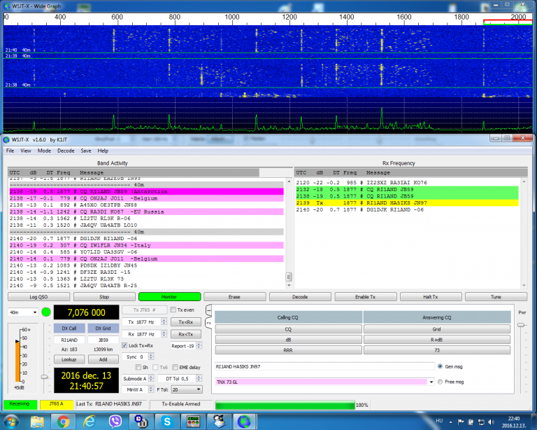

Screenshot
Nem annyira bonyolult, mint ahogy kinéz – sőt!

Szinte mindent automatikusan csinál…
Így néz ki a WSJT-X szoftver. A fenti képen épp JT9 moduláció látható, ami főleg csak abban különbözik a JT65-től, hogy a sávszélesség igénye 15.6 Hz a 177 Hz JT65 helyett. Érdemes megjegyezni, hogy ez lényegesen több energiát tömörít a kis sávszélességbe, ami a kulcs a gyenge jelek kommunikációjában. (K1JT)
