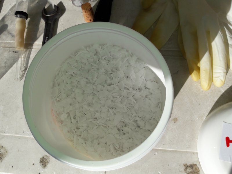

A kálium hidroxid régi nevén marókáli. Neve is mutatja, hogy nagyon komoly anyagról van szó. Bioboltban kapható ötszáz grammos műanyag dobozban, különösebb védőcsomagolás nélkül. Csak letekerem a doboz tetejét és ott figyel a marókáli kristály. Ez megtévesztő lehet. Valójában súlyosan maró anyag. (Sok helyen nátrium hidroxid van helyette, a boltosok is eltéveszthetik, és simán odaadják kálium hidroxid gyanánt.)
Bár mindenhez jó alapanyag, de gyógyszertárban nem szabad ilyen anyagot kérni, főleg nem kilóra, mert rendőrt hívnak. Ugyanakkor bezzeg régen minden háztartásban volt egy-egy doboz marókáli. Mindenféle jófajta „nagykocka” szappanok készültek belőle.
A szükséges anyagok között szerepel a citromlé. Savassága okán a lúgos folyadék közömbösítője lehet bizonyos mértékig. Jó, ha kéznél van. De előállítható szilárd, porított savból is savas folyadék. A PET palacknyi langyos csapvíz pedig akkor tehet igazán jó szolgálatot, ha hirtelen le kell öblíteni a (ne adj Isten!) kifolyt lúgot.
A munka közben ne legyen a közelben kisgyerek, kutya, macska, házi görény! 🙂 Legyen viszont a hely jól levegőző. Tanácsos, hogy a lúg ne érintkezzen fémmel, fémes eszközzel. és jó észben tartani: az elkészített 1,2-es oldat is erősen maró hatású!

A desztillált vizet és a marókálit kimérjük. A marókálit teljesen száraz műanyag edénybe töltsük, ne abba, amivel a vizet mértük ki és még nedves.

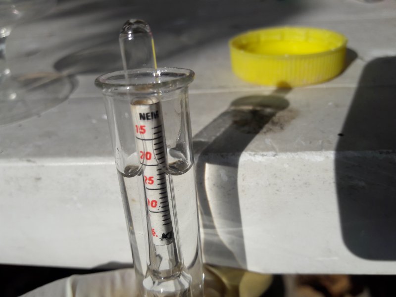

Akarjunk 🙂 „mondjuk” egy liter lúgot. (Ez elég durván tíz darab, a lap tetején szemlélhető kis aksihoz) Ehhez kell nyolc deciliter desztillált víz, és két deciliter térfogatú szilárd halmazállapotú kálium hidroxid. Mivel a kálium hidroxid fajsúlya közel kettő (duplája a víznek), ezért a két deciliter térfogatú kálium hidroxid térfogat tekintetében egy literré teszi az oldatot, de az oldat fajsúlyát 1,2-re emeli. (0,81)+(0,22)= 1,2.
Ez a sűrűség szükséges a lúgos aksiba.

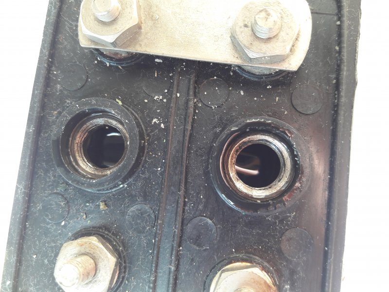

A lúgos oldat betöltése az akkumulátorokba
Ha rendelkezésre áll nagy, gumilabda nyomkodós pipetta, akkor azzal fel kell szívni fél deciliter lúgot. Itt is fontos, hogy a pipetta átlátszó legyen. Az aksi betöltő nyílásába helyezve nagyon lassan nyomjuk a gumilabdát, és bepumpáljuk a lúgot. A pumpás pipettával rendkívül óvatosan kell bánni. Nem szabad elvenni a pipettát a nyílástól, csak ha megszűnt a folyadék áramlása a pipettából.
Pipetta hiányában mini tölcsér alkalmazható. Viszont a pipetta nagyon jó arra, hogy a lúgos oldat szintjét visszaszívással beállítsuk: a lemezek tetejére téve leszívható a fölösleg. (Szépen szörcsög a pipetta a lemezek tetején, amikor folyadékszint leereszkedett odáig.) Ugyanakkor fél- egy óra múlva lehet, hogy kicsit után kell tölteni, mert idő, amíg a cucc leszivárog mindenhova. Ennek ellenőrzéséhez jön jól a zseblámpa.
Munka közben a pipettát ideiglenesen rá lehet dugni a PET palack nyílására, a gumilabda nem engedi beesni az edénybe (egyes PET-ek széles szájúak, azok jók lehetnek). Úgyis onnan kell kiszívni vele a lúgot. Vagy egy külön előkészített helyre kell tenni, tekintve, hogy nem éppen barátságos az eszközre ragadt anyag…
