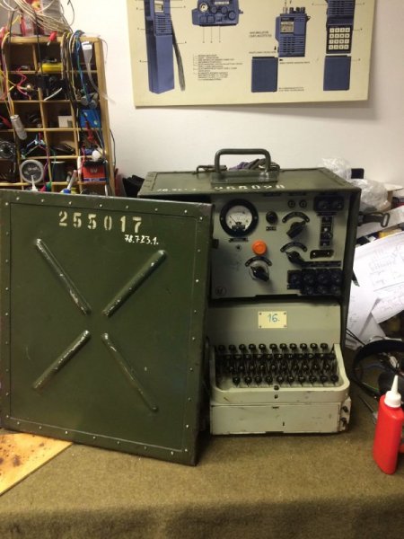

Jobbra szemlélhető a Hadtörténeti Múzeum HTG-1-es berendezése, míg a baloldali a saját. Immá elmondhatjuk, száz százalékos növekedést sikerült elérni e téren, hiszen két ilyen masina biztos működik idehaza! 🙂

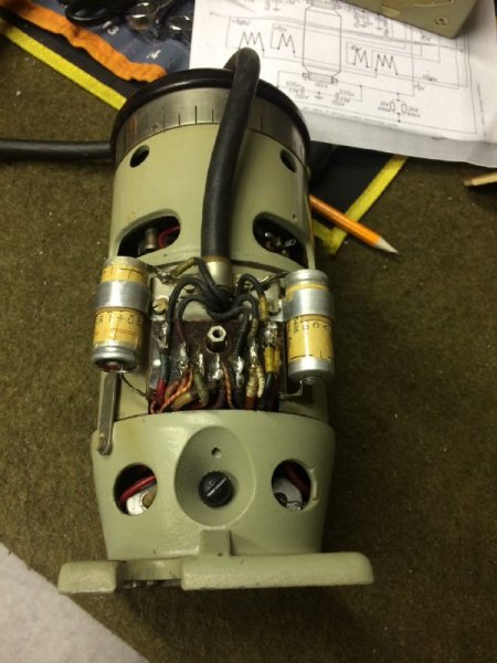

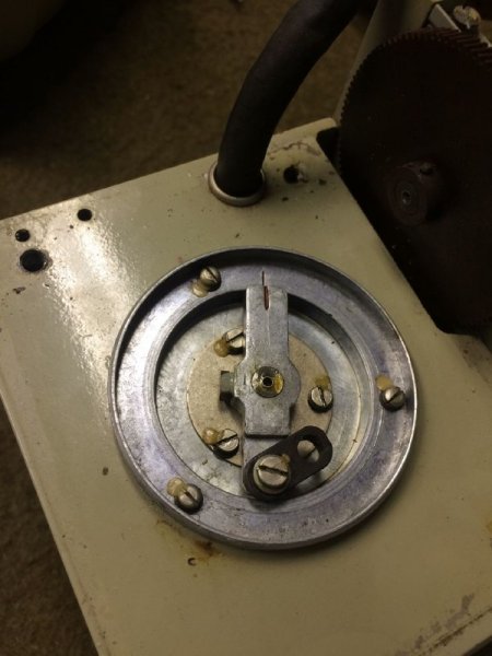

Itt volt az egyik fő hiba: rotort valaki bő tíz esztendeje levette a helyéről, majd vélhetően elrémült a mechanikától és úgy rakta össze, hogy az alkatrészek semmilyen formában nem találkoztak egymással. Ha nincs a rendszerben biztosíték, akkor sajnos a rotor jó eséllyel leégett volna. Az illesztőjel párja magán a rotoron található. Ha az ember valóban gondosan betartja a jelöléseket, akkor – ha nem is könnyen – de helyére csúszik a stift…

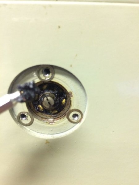

A csapágy tisztítás előtt…
…és utána

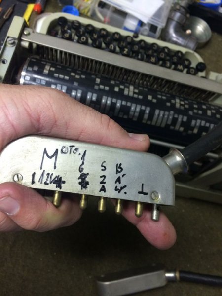

A rotor bemenetének bekötése. A „Szabály.” a szabályzást jelenti, a tizenkét Volt a bemenet, míg ha rendesen forog a rotor, akkor a berendezésből dől a százhatvan Volt

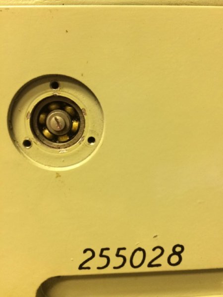

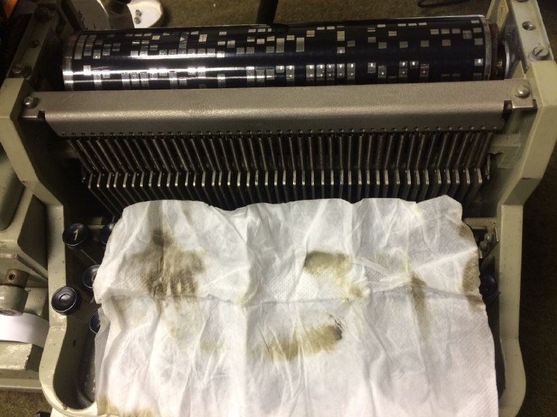

Visszakanyarodva a múzeumi készülékre fontos elmondani, az külsőleg igen szépen megőrződött. A működés helyreállításának ugyan nem része, de elvégeztük a bőrök paraffinozását, továbbá egy teljes külső-belső pucolást is közbeiktattunk. A mechanikai részekről eltávolítottuk a beszáradt zsírt és rátapadt piszkot, a csapágyakat kimostuk és a megfelelő pontokon az olajozás is megtörtént. A takarítás természetesen nem kerülte el a speciális íróhengert sem.
Az eszköz elektromos része szinte hibátlannak nevezhető, ám a mechanika sajnos egyáltalán nem működött. Mint utóbb kiderült, a mozdulatlanság oka a rossz összeszerelésben kereshető – korábban (érzésre olyan tíz-tizenöt esztendőn belül) ugyanis valaki egyszer már levette a helyéről a rotort, majd szembesülvén a bonyolult kuplunggal, szakszerűtlenül pakolta össze a gépet. Mint a mellékelt videó is mutatja, a tizenkét Voltos egyenáramú tápegység szépen forgatja a rotort, amely a százhatvan Voltos anódfeszültséget is gyönyörűen leadja.

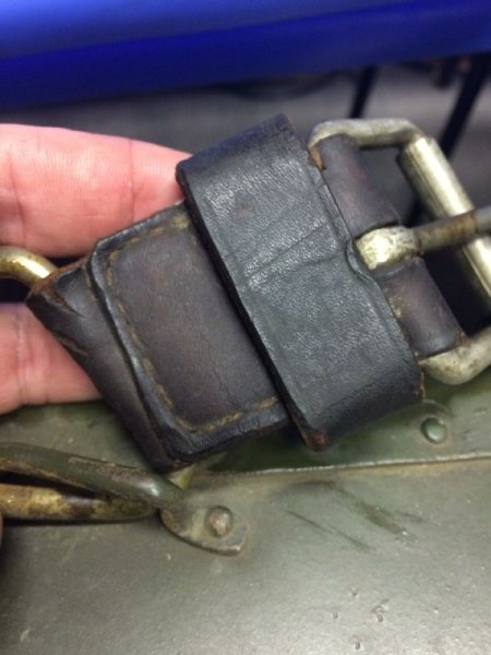

A bőr alkatrészeket is gondjainkba vettük. A kezelés után minden puhán hajlott, ahogy a nagykönyvben meg van írva

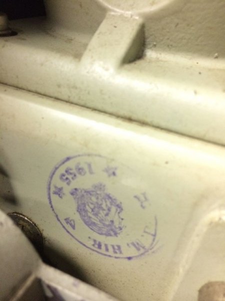

Az egyik eredeti pecsét. A tisztítás során természetesen vigyáztunk arra, nehogy letöröljük
A „jelhenger” szerencsére nem volt túlzottan koszos… 🙂
A rotor leszerelve. Felhívnánk a figyelmet a két darab sárga színű, Klos-fél elektrolit kondenzátorra… 🙂

Üzemel a gép! 🙂
