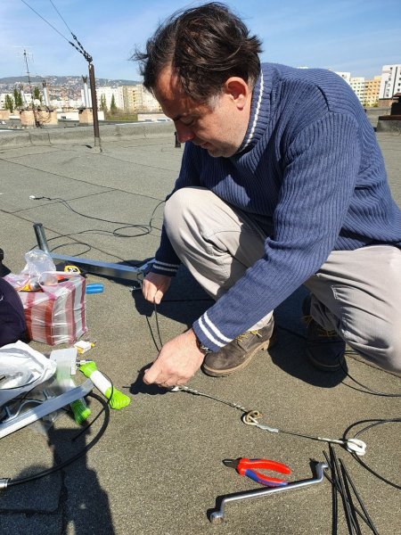

Az alanti fotón Paja barátunk szemlélhető az oszlop végén, amint éppen eltartót szerel a dipólusnak (Összes fotó: Csabi)

A melódia fél tíz felé kezdődött a felcuccolással. Az oszlopra Paja barátunk mászott fel, de mivel a beülőt persze egyikünk sem hozta el, így kénytelen volt akrobatikus képességeit bevetve dolgozni, ahogy a csövön kifért. 🙂 A lényeg, valahogy megoldotta, bár e sorok írójának még most is áll a hátán a szőr, ha rágondol, miként egyensúlyozott a fején az eltartóval azért, hogy legalább az egyik keze szabad legyen.

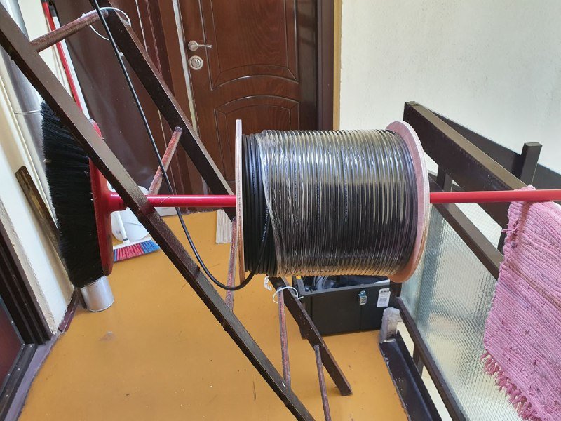

A hetvenöt Ohmos koaxiális kábel felhúzását egy partvis segítette
Mivel az előkészületek pár apró hiányt leszámítva eléggé gondosak voltak, a tevékenységgel viszonylag hamar végeztünk, s olyan dél előtt negyed órával már szépen feszült a dipólus a tetőn. Ezt követte a beltéri szerelés, melynek során a klíma csövei mellett kulturáltan behúztuk a koaxot.

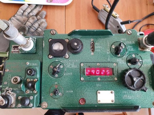

Az R-107T02 természetesen Csabié, de a fényrajz nem a’ napon, hanem kissé korábban készült
Miután ezzel is végeztünk, szépen igényesen lecsupaszoltuk. A hideg ér a szorító alá, a meleg meg egy tiplivel az antenna kimenet nyílásába lett rögzítve. Minden nagyon patika, mintha élesben, mindenféle ötletek mentén történnének az események, ahogy a nagy könyvben meg van írva. Gyors hangolás 29,100 MHz-en, villanásnyi telefon HA5IT Tominak – akinek a lakását szó szerint látjuk a Bikás park közelében – s már dübörög is a QSO! Csabi, Paja, Miki örül – mi köll még az ápoltnak? Hát persze egy távolabbi összeköttetés is CB sávon, Zugló és a XI. kerület között, ami szintén szépen összejön. Csabinál a következő lépés a Sem-25 NATO rádió beüzemelése lesz, természetesen az is dokumentálva és megírva. 🙂
