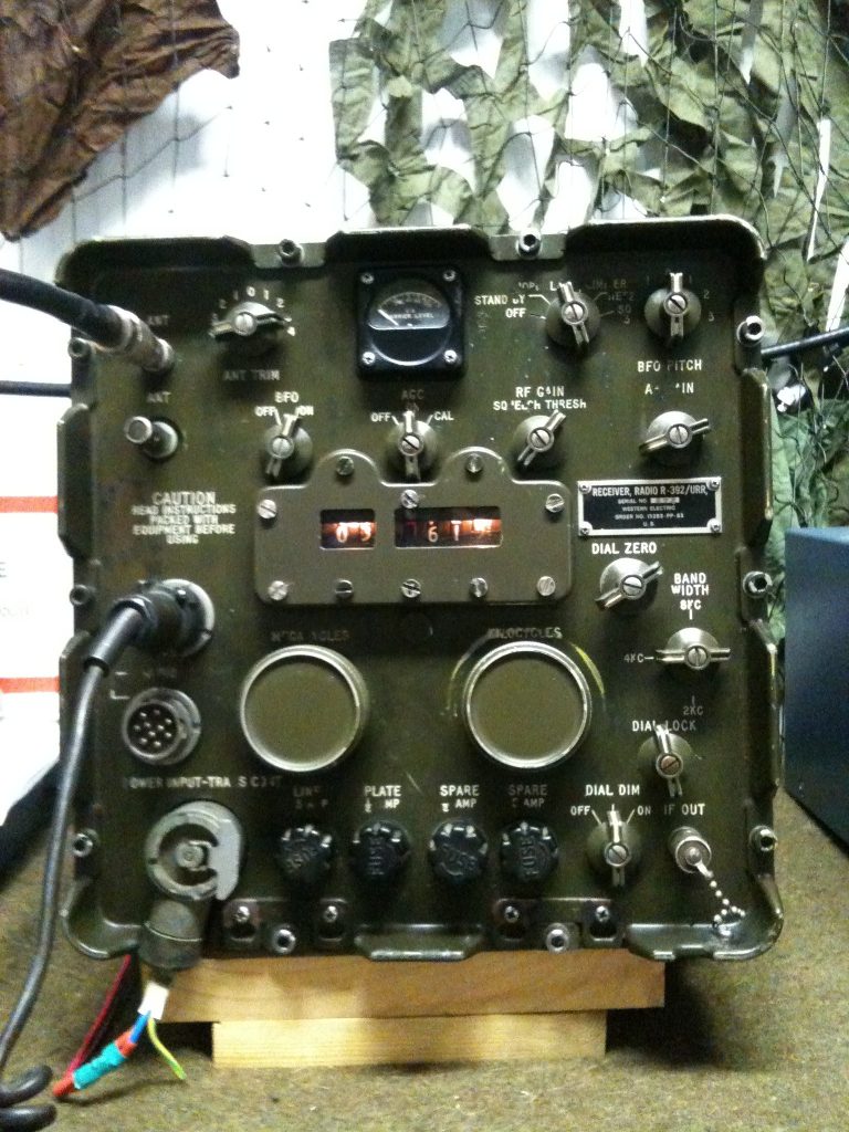

Két különleges rádióval érkezett a legutóbbi, kiválóan sikerült Military Weekendre HA1SX Balázs. A Collins cég által gyártott R-392-es vevők a tulajdonos elmondása szerint nem működtek tökéletesen. Ebben volt is némi igazság, ám ez már a múlt, hiszen a szentendrei Altiszti Akadémiára került masinákat Pisti és Miklós megjavította. Az eset (szerencsére) nem jár óriási tanulságokkal, pusztán arra gondolva osztjuk meg a történteket a nagyérdeművel, hogy ha valaki efféle lomhalom birtokába jut, akkor ne ismeretlenül álljon neki a szervizelésüknek.
Elektroncsöves, 26 Voltról megy, az AM és a CW mellett tudja mindkét SSB üzemmódot, akad beépített szűrője, műszere s legfőképpen pedig dög nehéz, hiszen 23,7 kilogrammot (52 lb 3,2 oz) nyom – tömören leginkább így írható körül a Collins cég R-392-es vevőkészüléke. (A súlyos ápoltakra való tekintettel iktatjuk a méreteit is: 295x295x360 milliméter (a pipifaxosaknak: 11,6×11,6×14,2 inch).) Szerintünk tetszetős, bár ez az állítás – tudjuk – relatív. Mert hiszen mi lehet szép egy efféle vastömegcikken? Esetleg a gombjai? Vagy a kocka formája? Netán a színe?

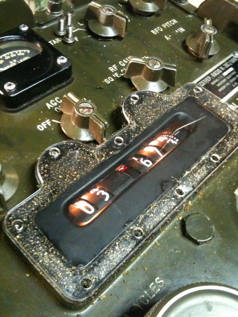

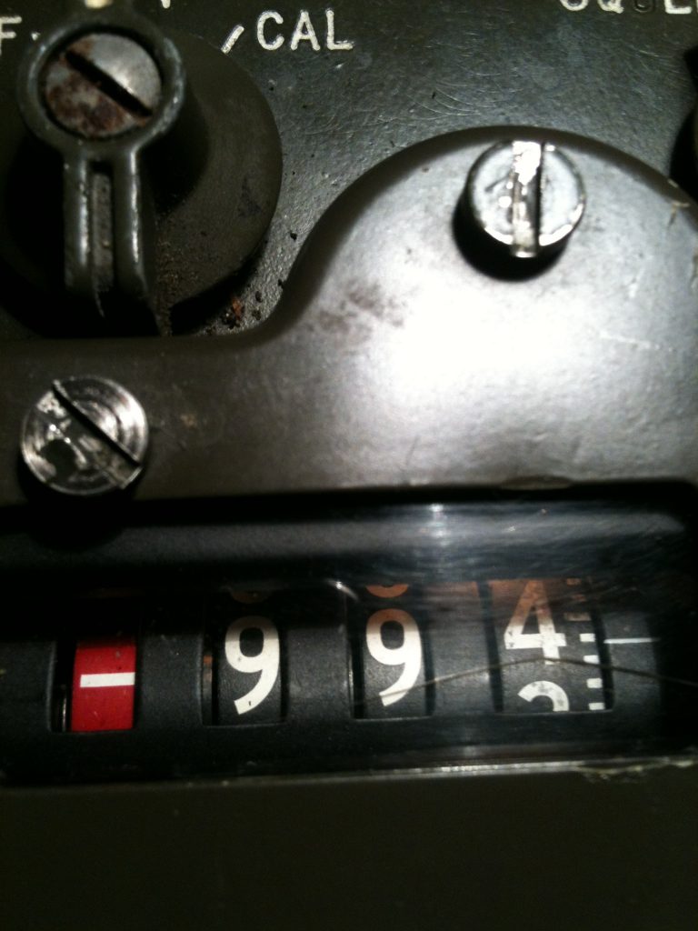

Ha a skála mínúszba fordul, egy piros negatív jel figyelmezteti a kezelőt…

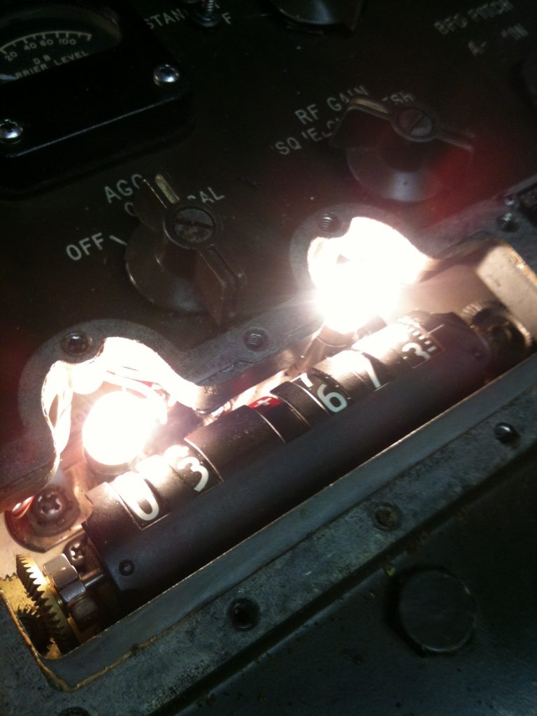

Kisfény és…
…nagyfény. Az izzókat is cseréltük, van is hatás vastagon… 🙂 (A megvilágítás kapcsoló három állásu: semmi, fél- és max fényerő.)

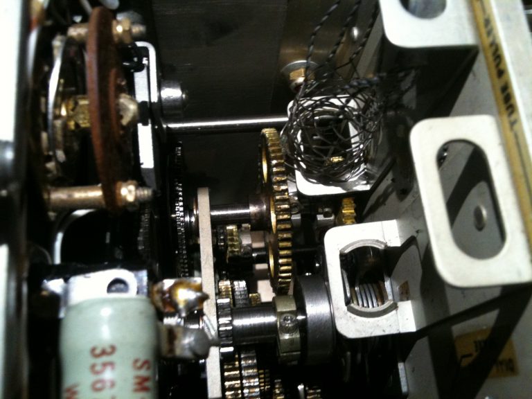

Fogaskerék itt és ott. Vajon ki veszi észre a két kép közötti eltérést? (Mert az volt a mechanikai hiba.) 🙂
A hibás egyébként az egyik KF cső volt – egészen pontosan annak elzsibbadt lábacskája.

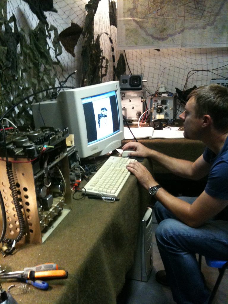

A másik rádió, amely eleve némának bizonyult, szintén meglepetést okozott. Jelesül azt, hogy működött, de csak a 3,5 MC/s-os amateursávon. Pisti egy villanás alatt letöltötte a rajzát a netről, majd annak tanulmányozása után hamarosan kiderítette, hogy mely elektroncsövek igényelnék a nagyítót. Igen ám, de közben az is kiderült, hogy a skála forgatógombja akad. Nem is kicsit. Így Pisti mélyebben belenézett a dobozba, s azonnal kiszúrta, az egyik fogaskerék nem igazán ott teker, ahol azt cselekednie kellene.

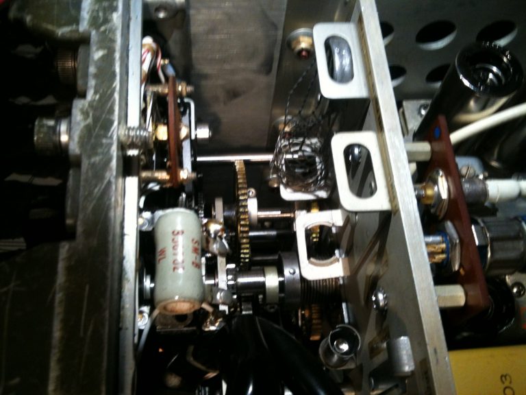

Nos, mint már Miki említette, rádiónk belseje inkább emlékeztet egy hajómotor szeleprendszerére, mint az általunk eddig ismert elrendezésekre. A bonyolult fogaskerékrendszer egy hibás fogaskerékkel, kis időre fejtörést okozott nekünk. Az előlapon látható két nagy forgatógombbal lehet beállítani a venni kívánt frekvenciát. A bal oldali gombbal lehet a Megaciklust állítani fokozatokban, míg a jobb oldali szolgál a Kilociklus beállítására fokozatmentesen. Nekünk a Kilociklus állításával gyűlt meg a bajunk, a gomb megakadt kb. 300 és 600Kc állásnál.
A gombokat tekergetve amúgy egy fogaskerék áttételt mozgatunk, ami több tengelyt hajt meg és ezeknek a tengelyeknek a végén egy-egy bütykös tárcsa található. Innentől egyre jobban megállja a hasonlat a helyét, tényleg egy négyütemű motorra kezd hajazni a dolog: a bütykös tárcsa „szelepemelőt” mozgat, ami egy sínen keresztül a tekercsekben fel-le mozgatja a magokat mint „szelepeket”. (Lásd video és rajzok.)

Maradt a tekergetés és nézgelődés. Többszöri ide-oda tekerés után feltűnt, hogy van egy fogaskerék ami nem mozog. Viszont a mellette lévő fogaskerék rögzítő bilincsének imbusz csavarja két véghelyzetben is belever a fogaskerekünkbe! Megvan! Itt van a probléma forrása! Tovább vizsgálva a dolgot, feltűnt, hogy már nem újkeletű a hiba, mivel az álló fogaskerekünk fogai itt-ott megsérültek már. Egyértelmű volt, hogy a fogaskerék rossz helyen van. Biztos ami biztos, ha már van egy ugyanilyen rádiónk, azért összehasonlítottuk a másikkal, hogy mégis, hogyan is kellene kinéznie. Sejtésünk beigazolódott, a fogaskerék lecsúszott a tengelyről, mivel fellazult a tartóbilincse. Nosza, tegyük vissza! Ez sem volt két kezes mutatvány. Miki az egyik csavarhúzóval a fogaskereket tolta fel a helyére, míg egy másikkal az ugyanezen a tengelyen lévő másik fogaskereket feszítette lefelé, hogy tengelyestül ki ne ugorjon a helyéről. Ezalatt jómagam a rádió készletében található imbusz kulccsal próbáltam meghúzni a fogaskerék bilincsét, de az sajnos rövidnek bizonyult. Szerencsére a kincstári készletben találtunk megfelelő hosszúságú szerszámot, így rövid úton a fogaskereket végre az eredeti helyén rögzítettük. A próba sikerült, a rádió immáron akadásmentesen működik! 🙂

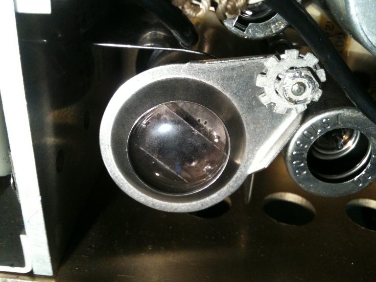

Már majdnem úgy érezhettük magunkat, hogy elkészültünk, valóban, a javán már túl is voltunk, de azért akadt még egy kis tenni való. Második rádiónk nem adta könnyen magát, tartogatott még egy-két hibát. No semmi komolyat, skálaizzót kellett még cserélni, illetve a skálát kellett kalibrálni. A csöveket mint, ahogyan azt a másik rádiónál is tettük, még a legelején átmozgattuk.
A skálaizzó csere is inkább felfedezés és kaland volt, mint szenvedés. Az embernek mindig van egy elképzelése, hogy ha Ő lenne a nagy betűs Tervező, akkor, hogyan is nézne ki a készülék, miként lennének elrendezve a fokozatok, milyen egyszerű lenne hozzáférni az egyes elemekhez. Aztán szerelés közben gyorsan kiderül, hogy ezt a készüléket bizony nem mi terveztük… gyakran szidjuk ilyenkor a tervező gárda és a főkonstruktőr felmenőit, és bizonygatjuk magunknak, hogy mi mennyivel jobban csináltuk volna, de valljuk meg őszintén, hogy valaki más ugyanezt mondaná a mi elképzeléseinkre, és így van ez rendjén. Addig megy a fejlődés, amíg bele tudunk kötni más munkájába és hozzá tudunk tenni valami újat. Persze csak ha jobb is lesz az, amit kitaláltunk…
HA5IKS Pisti az eredeti leírásra vadászik a net bugyraiban… 🙂 Az anyag végül meglett, sőt, párja Vera le is fűzte nekünk! 🙂

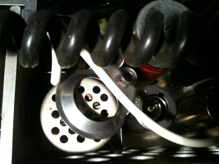

Nekünk a skálavilágítás kapcsán voltak hasonló érzéseink. Az már az első bekapcsolásnál egyértelmű volt, hogy hang van, fény nincs. Na de egy skálaizzó nem foghat ki rajtunk! Mikivel egy kicsit nekiálltunk spekulálni, hogy mégis, hogyan is lenne a legegyszerűbb kicserélni azt a fránya skálaizzót? Először a józan eszünket próbáltuk használni, hiszen, ha mi terveztük volna, akkor elölről lehetne szerelni… El is kezdtük szétszedni, a fém burkolat gyorsan le is ugrott, de utána megtorpantunk. A skálát fedő plexi már így is repedt volt egy helyen, így csak félve mertük felfeszegetni, hiszen ez katonai cucc, minden része tömítve van. Fel is merült bennünk a gondolat, hogy mi van, ha hátulról lehet szerelni a lámpát? A kézikönyv persze erről egy szót sem írt, legalábbis mi nem találtuk. A vékony plexi alatt is gumitömítés feküdt, ami a hosszú évek alatt olyan kemény lett, mint a beton. Nem kis erőfeszítések árán, de sikerült eltávolítani a plexit a tömítéssel és az árnyékoló lemezzel együtt, de járulékos sérülés nélkül. Ezek után feltárult előttünk a két izzólámpa, amik a skála felett csücsültek. Sajnos kicserélni még így sem volt egyszerű, elég mélyen ültek a fészkükben, nehéz volt megfogni őket csupasz kézzel, de ennyi nehézség után már nem adtuk meg magunkat két nyavalyás skálaizzónak. De ezen is túllendültünk, és a csere után gyönyörű szép borostyánsárga fényben tündökölt rádiónk skálája.
