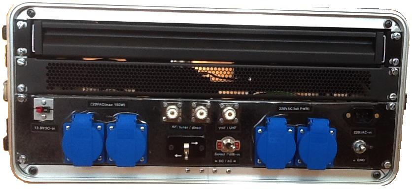

Hátulnézet (HA5CLF)
Az összeszerelt berendezés így néz ki hátulnézetből. Bal oldalt található az ARES által standardizált Power-Pole DC csatlakozó az akkuról való tápláláshoz, jobbrat egy hálózati bemenet 220 Voltra. A középen szemlélhető billenő kapcsolóval válasszuk ki melyik tápot használjuk a berendezéshez. A baloldalt levő két kék hálózati aljazat az inverter által 220 Voltot szolgáltat, amelyet legfeljebb 150 Wattig terhelhetünk. A jobboldali két kék halózati aljazat szintén 220 Voltot ad, a teljesítménye a bemeneti villanytól függ. Baloldali két SO-239 az alatta levő kapcsolóval, vagy a tuneron keresztül, vagy a hangolót kiiktatva vezeti ki az RH jeleket. Az SWR mérő mindkét esetben marad az antenna kimeneten. Az SWR mérő úgy lett kiválasztva, hogy minimális kézi manipulációra legyen szükség, vagyis egy két-mutatós műszer lett beépítve. A jobboldali SO-239 csatlakozó, direktben megy az adóvevő URH csatlakozására. Itt nincs SWR mérő beiktatva, mert a Yeasu FT-857 beépített automatikája megfelel erre a célra, ugyanis e frekvenciákon általában nem használunk rögtönzött antennákat, és feltételezhető, hogy már egy jól kipróbált Yagi antenna, vagy legrosszabb esetben is egy J-Pole, talán Slim-Jim csatlakozik ide, ami nem igényel után hangolást.

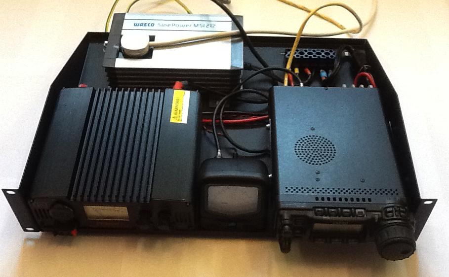

Odabent egy 2U magas alap lemez tartja a berendezés főbb elemeit, azaz az FT-857 amatőr adóvevőt, az SWR mérőt, PS30SW tápegységet és a Waeco MSI212 színuszos invertert.
Belvilág… (HA5CLF)
Az FT-857 adóvevő a rövidhullámú amatőr sávok mindegyikén működik, beleértve a vészhelyzet idején leginkább használható hatvan méteres (5 MHZ) tartományt is. Mindez úgy lehetséges, hogy a készülék ki van nyitva adásra minden frekvencián, lévén az egész együttes koncepciója a vészhelyzetre alapoz. A berendezés rövidhullámon száz Watt kimenő teljesítményt képes leadni – a szükséges energiát a PS30SW tápegység hálózati tápellátással vagy akkumulátorról biztosítja. Az FT-857 adóvevő a két méteres és hetven centiméteres sávokban való forgalmazást is lehetővé teszi: 145 MHz-en ötven, 432 MHz-en pedig húsz Watt teljesítménnyel üzemel. Ha a kollekciót akkuról tápláljuk, az inverter szolgáltatja a 220 Voltos feszültséget, bár mint fentebb utaltunk rá, csak százötven Wattig terhelhetően. Igaz, ez bőven elég a Laptop és egy LED-es világító test ellátásához. Az inverter egy sinuszos jelet szolgáltató készülék, ami lényegesen drágább mint egy hagyományos inverter, viszont nem limitálja, hogy milyen fogyasztót kapcsolhatunk rá. Nem minden elektronikai berendezés tolerálja a nem szinuszos hálózati áramot.

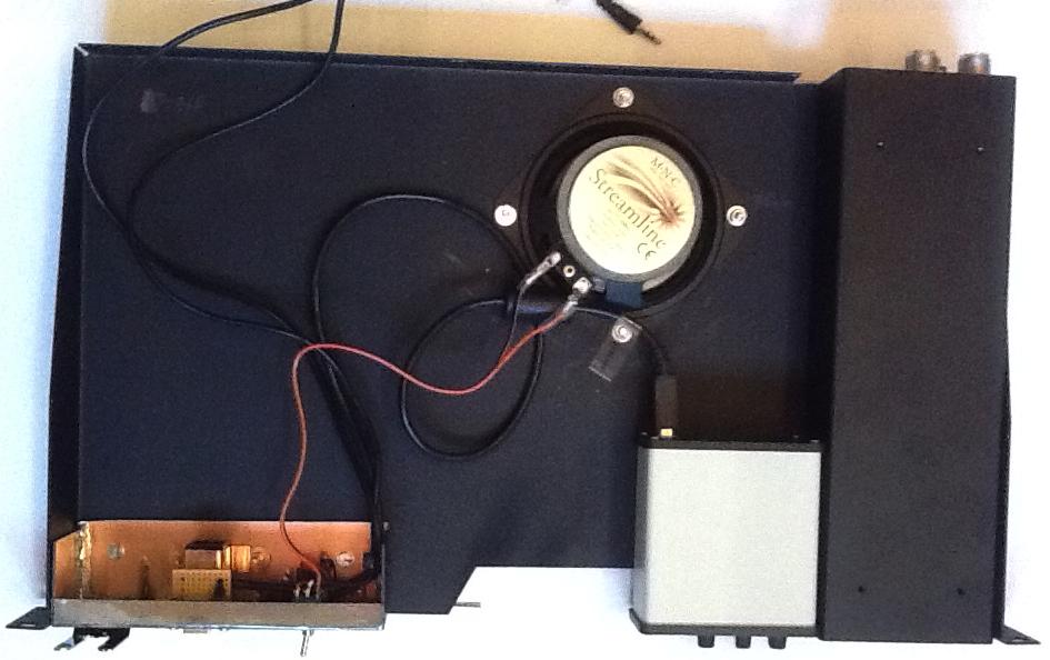

Szintén a dobozban, egészen pontosan az 2U magas alap lemez felett helyezkedik el egy 1U-s polc, amely a többi kelléket tartja: azaz az AT-897 PLUS tunert, a SignaLink USB-t (TNC), a hangszórót és egy elosztó csatlakozó szerelvényt.
Minden a helyén! (HA5CLF)

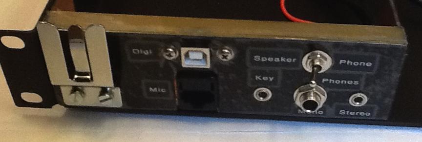

Utóbbi vezeti ki a mikrofon, fejhallgató, távíró és a TNC csatlakozókat egy könnyen elérhető pontra az előlapra, és tartalmaz egyben egy mikrofon tartót is. A 6,35 milliméteres monó csatlakozó egy rádiókommunikációs fejhallgatót táplál, míg a 3,5 milliméteres sztereó társa egy hagyományos fejhallgatót feltételez. Ez a csatlakozó rövidre zárja a sztereó két csatornáját, vagyis a jobb és bal fülhallgatót párhuzamosan összeköti, és így monó eszközként működik. Monó fejhallgatót nem szabad ide csatlakoztatni, ugyanis ebben az esetben, rövidre zárja a rádió hangfrekvenciás kimenetét.
Csatlakozók szépen rendben… (HA5CLF)
Az elosztó csatlakozó szerelvény nyákból lett kikalakítva. A réz fólia bentről forrasztással tartja össze a doboz oldalait, egy két merevítő lemez hozzáadásával.

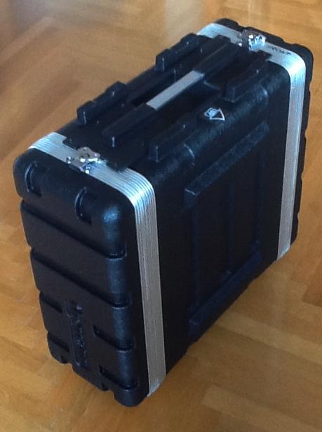

Végül pedig a teljesen lezárt, szállításra kész doboz látható a következő képen. Különben a QTH-ban a digitális üzemmódok miatt, állandó használatban van a berendezés, de minden esetre készenlétben áll, ha – ne adja az ég – szükség adódna rá.
Csak megfogod és már viheted is az állomást… (HA5CLF)
