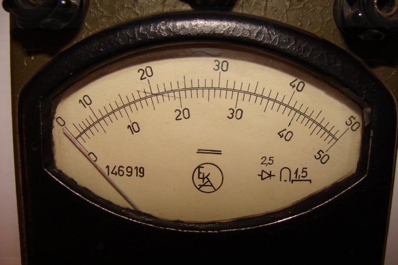

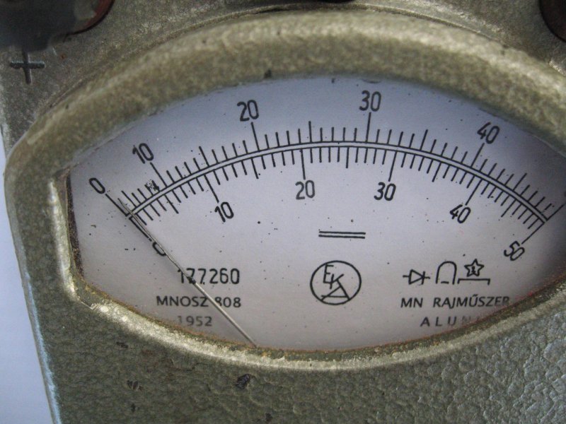

Az általam vizsgált két példány egyike 1952-ben, a másik 1953-ban készült.
Az úgynevezett EKA
1952-es ALUNIV

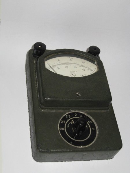

Vélhetően az EKA idővel átadta a gyártást az EKM vállalatnak, vagy megváltozott a cégneve, mert a sötét színűre festett műszerek skáláján már az utóbbi cégjelzés jelent meg.

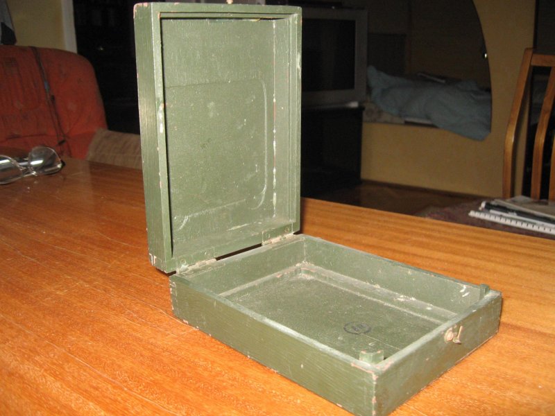

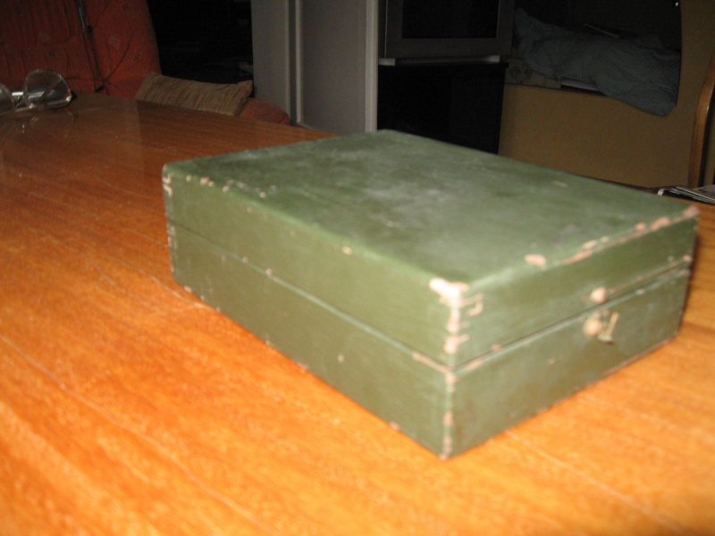

A fából készült műszerdoboz nyitva és csukva
EKM gyártású műszer 1952-ből. (No. 6529/1952 Fotó: Kollár Ernő)
EKM gyártású műszer 1953-ból. (No. 252196/1953)

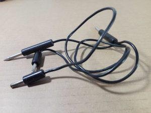

Eredeti műszerzsinórok az Aluniv-hoz. (Cornides Tamás gyűjtése.)

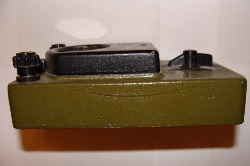

Időközben képbe került egy negyedik példány is – lásd két fényrajzon kissé lejjebb -, amelyik a gyártási szám alapján a legrégebbi, vélhetően 1952-es, esetleg még 1951-es. Érdekessége, hogy a műszerház öntvénye nem lett elég gondosan megmunkálva, oldalt kitüremkedés látszik. Sajnos a festése már nem az eredeti.

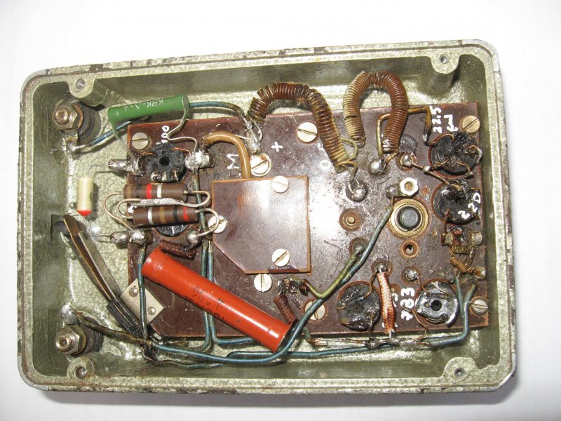

…azaz terítéken a 127260 számú EKA műszer. Szétszedés után azonnal látszik a sok szakszerűtlen berhelés nyoma. Az R3 sönt leszakadva, R1 két kiloohmos ellenállás helyett kisebbet kell betenni – s így tovább, amíg a dobozban akad hely. Számos forrasztást át kell melegíteni vagy újra elkészíteni mert rosszak. A váltóáramú mérést az R10 ellenállás beállításával lehet pontosítani. Mivel az egyenirányító már nem eredeti, a Kuprox helyett germánium diódát tettek bele, az R10 huzalellenállás eredetileg négyszáz Ohmos értékét is változtatni kell kisebbre.
