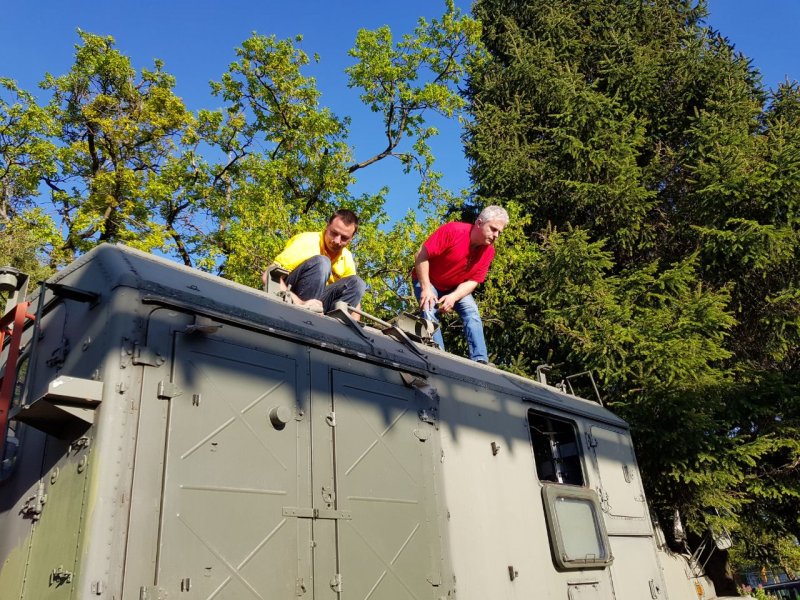

HA5TBN Dani és HA5ZF Feri a magaslati ponton. A Feri jobb kézfejénél lévő bölcsőt kell függőlegesbe fordítani ahhoz, hogy a felállított oszlopot bele lehessen illeszteni…

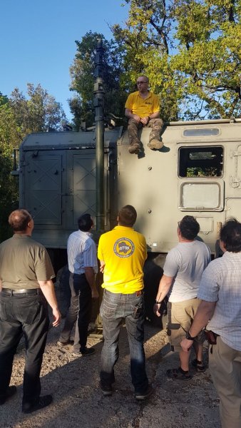

A bal szélen HA7EO Attesz támasztja a Zil-131-et… 🙂

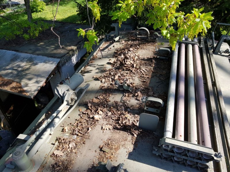

Itt már le lett szerelve a lábrács, de a nyoma még látszik. (A természetes maradványokat persze lesöpörtük.)  A TA-19 szabályos szállítási módja a bódé tetején

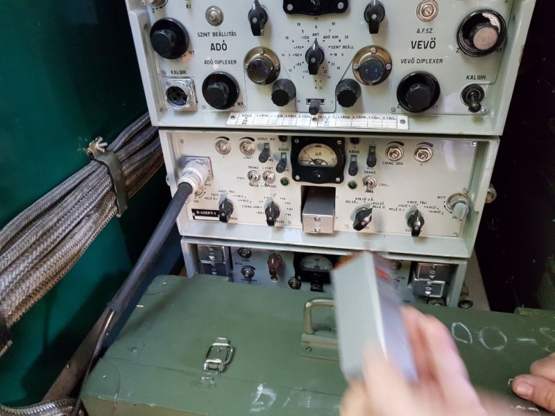

Az R-405D reléellenőrző berendezése szintúgy az állomás része

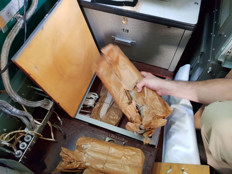

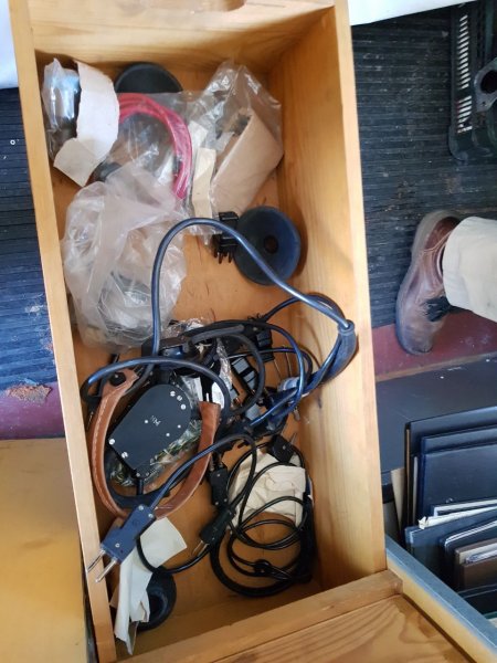

Tartalékok…
Először is fel kell állítani a böszme tömegű és alakú oszlopot, majd nagyjából belőni irányba, hogy a kihajtókeret rögzítője elérje, utána rá kell hurkolni az elfordított bilincset, majd kissé megemelni – na utána forgatható. Meg emelhető, ha van valakinek erre érkezése. 🙂

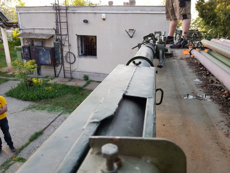

A csőkészlet az R-405D deciméteres (380-420 MHz) reléhez tartozik. A balra lévő csuklós szerkezetet kell kihajtani az álló oszlop rögzítéséhez…
